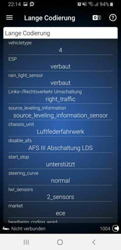

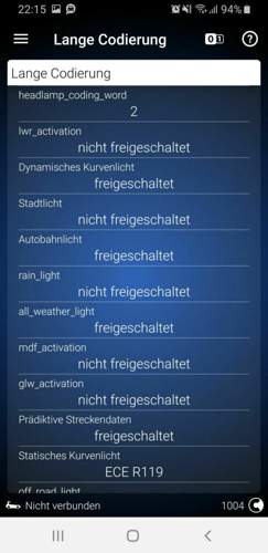

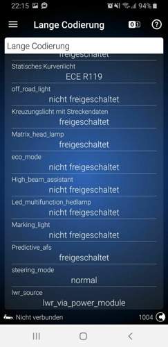

kann eigentlich jemand erklären was das LED matrix alles hat und kann? Also ich hab mal paar bilder aus dem steuergerät gemacht und da sind manche dinge nicht freigeschaltet..
ps: ich habe übrigens bemerkt wenn es Mittelleitplanken gibt die höher sind wie früher funktioniert das Matrix LED auch nicht gut es blendet die entgegenkommende LKW's
Dynamisches Kurvenlicht ? Hatta nich.
ja oder regen licht (nicht allwetterlicht).

Im Kamerastg 85 habe ich unter den Anpassungskanälen bspw. etwas von Einschalt- (3 lx)und Abschalthelligkeit (20 lx) gelesen.
