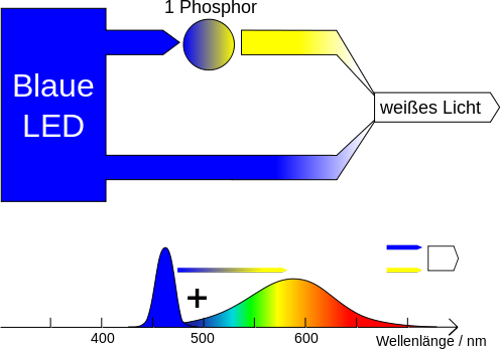

*Klugscheißer Modus an*
Das liegt daran, dass LEDs sehr schmalbandige Lichtquellen sind und nahezu keinen IR-Anteil besitzen. weiße LEDs gibt es eigentlich gar nicht. Das sind blaue LEDs die mittels Phosphor einen Teil gelbes Licht erzeugen und somit weißes Licht "mischen"
*Klugscheißer Modus aus*
496px-led-weiss-p-blau-svg

Ganz genau!
