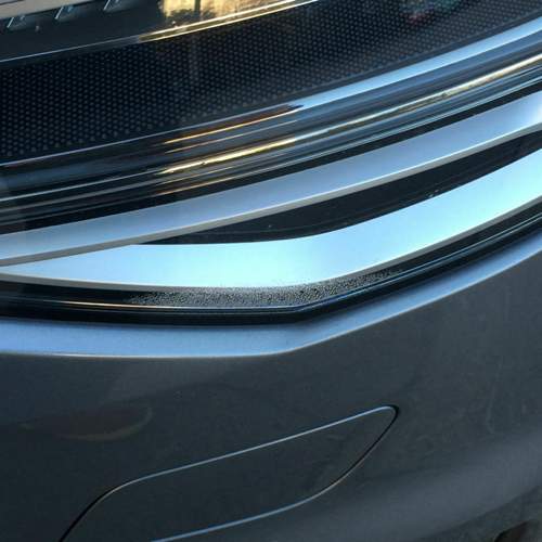

@manni580 schrieb am 29. Dezember 2015 um 12:13:40 Uhr:
Evtl. Lüfter defekt, welche die Abwärme der LEDs nach vorn transportieren?
Bei beiden Scheinwerfern gleichzeitig?
wurde denn zuvor irgendwas repariert oder getauscht?
Seit wann besteht das Problem?
@Beateschule schrieb am 29. Dezember 2015 um 12:15:59 Uhr:
Laufen denn die Lüfter z.B. im Stand (Motor aus, Zündung an) wenn das Abblendlicht an ist ?
Ja!
@manni580 schrieb am 29. Dezember 2015 um 12:19:20 Uhr:
Es wurde bisher nichts repariert oder getauscht. Alles im Auslieferungszustand.
Das Problem wurde immer Stück für Stück mehr sehbar.
@Area_51 schrieb am 29. Dezember 2015 um 12:33:48 Uhr:
Ehrlich, bewusst geöhrt habe ich nichts.

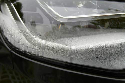

Hier mal 2 Fotos nach einer Nacht Standzeit. Wasserperlen in beiden Scheinwerfern.
Beifahrerseite
Fahrerseite
Das würde ich beanstanden! Das darf so nicht!
Wenn der Lüfter läuft (ist am SW hörbar, wenn Motor aus) Wird die Antwort wohl leider lauten: Stand der Technik. Leicht beschlagene SW (auch Voll-LED) sind zu dieser Jahreszeit keine Seltenheit.
Macht die Sache natürlich nicht besser...
@Beateschule schrieb am 29. Dezember 2015 um 13:01:53 Uhr:
so lange keine tropfenbildung und ein laufen der Tropfen vorhanden ist; macht audi da leider gar nichts
"Stand der Technik"
Typisch....
@Scotty: Wie weit bist du eigentlich mit dem Projekt Matrix?
@Kermit1981 schrieb am 29. Dezember 2015 um 18:23:52 Uhr:

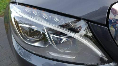

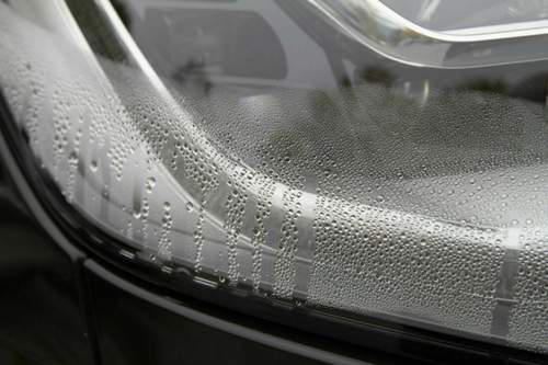

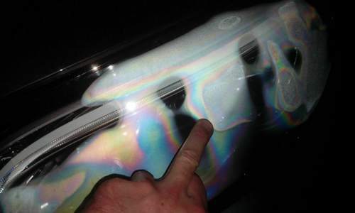

Das ist wirklich Stand der Technik u. erscheint nicht nur bei Matrix LED Licht. Offizielle Bezeichnung dafür ist "Fogging". Das ist typisch für "nicht-Halogen" Scheinwerfer, weil die LED Scheinwerfer (auch Xenon) weniger Abwärme erzeugen.
Auch wenn es nur ein schwacher Trost ist : Es ist beim Wettbewerb mit LED genauso. Neben Audi, Seat u. VW sind auch bei Mercedes oder BMW die LED Scheinwerfer mit Kondenswasser Tröpfchen beschlagen u. werden deshalb sehr oft von Kunden beanstandet, weil es so 'befremdlich' aussieht. (Bilder 1-5)
Der Service, der die Kundenbeanstandung bearbeitet, sagt dann meist das gleiche wie die BA dazu: "Unter bestimmten klimatischen und physikalischen Bedingungen kann sich im LED Scheinwerfer Feuchtigkeit bilden. Diese Feuchtigkeit beeinträchtigt nicht die Funktion des Scheinwerfers."
Also Fogging ist nichts Schlimmes, kein Defekt, nur quasi ein Schönheitsfehler.
Die Lüfter u. Temperatursensoren (für den Schutz der Platinen u. gegen das Beschlagen) stoßen bei LED Scheinwerfern je nach Bauform auch an ihre Grenzen u. können nicht die letzten Winkel u. Ecken immer sofort abtrocknen.
Wasserperlen u. Beschlag in den Winkeln u. Ecken im Scheinwerfer werden von Autofahrern schon seit Jahren beanstandet u. deshalb wird solch eine Bauform von den Entwicklern nur sehr ungern konstruiert, aber von den Designern geliebt. 😉
