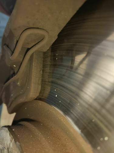

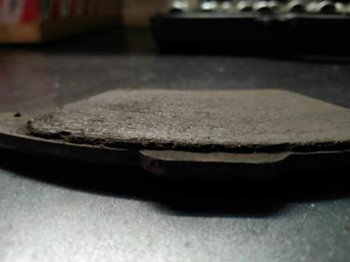

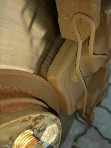

Najut, ich hab gerade bei einem Rad das Problem, das die Beläge nach 1,7Jahren/35.000km durch sind... Andere Seite selbe Achse sieht normal aus...
(Man beachte die Problemseite, hat vor einem Jahr nen neuen Sattel gebraucht)

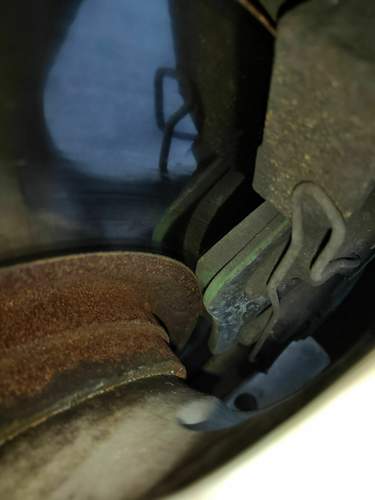

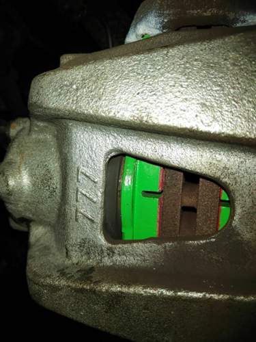

Sodele,
Beläge sind drinn! 🙂
Wurde ganz schön knapp...

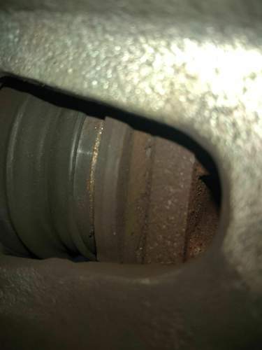

Warum die alten, aber nach nichtmal 35Kkm so ungleichmäßig + einseitig durch sind.
Ist tatsächlich (noch) unklar, flutschen tut alles und der Sattel den man sieht ist 1,2 Jahre ~23Kkm drinn, hat sich sauber zurückdrücken lassen!

Meinst Du den Sattel oder den Kolben, der sich zurückdrücken ließ ??
Wenn der Kolben einwandfrei geht, können die Zangen auf der Führung oder die Gleithülsen hängen.
Ordentlich mit der Drahtbürste reinigen, wenn Buckel oder sonstiges zu spüren sind ggf. mit einer Feile glätten und alle gleitenden Teile mit Plastilube oder ähnlichen Zeugs für Bremsen ordentlich schmieren.
Dann sollte das Tragbild eigentlich besser werden.
Allerdings ist es normal das der Belag auf der Kolbenseite meist etwas stärker verschleißt als der freie.
Der wird ja zuerst gegen die Scheibe gedrückt und muß erst etwas Kraft auf die Scheibe ausüben bevor die andere Seite greift.
Auch mal nach einer längeren Fahrt ohne viele Bremsungen prüfen ob die Felgen warm sind.
Gerade die Mazda Bremsen hängen gern mal einseitig!
