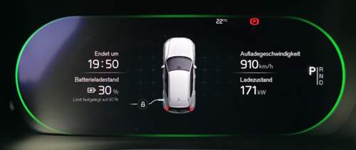

Also ich habe da bis jetzt keine guten Erfahrungen gemacht. Habe im Sommer einen Ionity Pass gebucht und diesen im Fahrzeug voreingestellt. Die Ladeleistung war immer bei schlechten 70kwh. Spricht dafür, das der Akku auf der Strecke von 535km kein einziges mal vorkonditioniert wurde. War bei allen drei Ladestops wirklich unterirdisch
79 kW bei 76 % SoC hatte ich ohne Vorkonditionierung, bei kaltem Akku und 1 °C.
Bei 22 °C und 30 % SoC waren es 171 kW und bei 24 °C und 14 % SoC ging es bis 209 kW hoch.
Ich bin insbesondere eingedenks, dass der XC40 nur eine 400 V-Technik hat, absolut zufrieden mit der Ladeleistung.
Der ADAC hatte im Test von 10 auf 80 % 132 kW im Mittel.
Das schaffen selbst der neueste VW und dessen Ableger von Audi und Skoda nicht.

Ne das stimmt. Tesla an sich hat die BEV Welt voran getrieben. Ich lasse es mit diesen aber auch bleiben. Hatte jetzt zumindest ein Jahr einen. War aber eine gute Erfahrung. Tja ich kann deine Erfahrung zwecks Ladeleistung mal wieder auch nicht teilen. Wie geschrieben, wenn ich Google das selber planen lasse wird Konditioniert. Gebe ich bestimmte Stationen im Menü vor war es das. Alles in allem sinkt meine Begeisterung wirklich von Tag zu Tag.
Vielleicht ist ja die Batterieheizung kaputt…
Wenn jetzt alles um die Batterie herum getauscht wurde, könnte sich Volvo mal mit dieser direkt beschäftigen.
@Bambule03 schrieb am 30. Dezember 2024 um 08:59:40 Uhr:
Wie gibst Du diese Stationen vor?
Es muss wirklich eine Ladestation sein und nicht eine Adresse, die 30m daneben liegt...
Ja genau, es wurde richtig eine Ladestation angewählt und dorthin navigiert.
Dann gibt es nur 2 Möglichkeiten:
1. Der Weg/die Zeit dahin war zu kurz
2. Die Funktion oder die Heizung geht nicht
Nr. 1 ließe sich testen. Nr. 2 muss der Freundliche ermitteln.

Deswegen habe ich mich bewusst für das MY24 entschieden. Auch meine Eltern sind sehr zufrieden mit dem Wagen. Ich werde meinen am Wochenende wieder zurück holen und dann noch ein wenig fahren um gewisse Funktionen wiederholen zu können. Ich muss Volvo ja ein wenig mit Fehlern konfrontieren können. Ich werde aber nochmal eine Beanstandung machen. Ich glaube im Großen wird sich da nicht mehr viel ins positive ändern. Eventuell ist eine defekte Heizung aber auch der Grund für die schlechte Reichweite bei diesen lausigen Temperaturen und den damit nicht vorhanden Kilometer rechnen, wie es bei meinem Eltern der Fall ist. Was meint ihr wieviel Zeit braucht der Wagen um zu konditionieren oder wieviel Kilometer ?

Das kommt auf das Fahrprofil und die entsprechende Belastung an.
Fahre ich von Zuhause, mit Start in der kalten Garage, zur Arbeit, von 750 auf 1100 und am Ziel auf 550 müM, dann ist die Schneeflocke nach 40km noch immer an.
In umgekehrter Richtung, mit Start unter freiem Himmel, ist die Schneeflocke nach halber Strecke weg, da lasse ich die Standklima vorheizen, um nicht kratzen zu müssen und um nicht zu frieren.
Mit einer Ladestation als Ziel in Google Maps des Autos, braucht es nach meiner Erfahrung mindestens 20 km und höhere Belastung, also kein Stadtverkehr.
Ich kann's nur vom ID.7 sagen: der braucht bei 0° ca. 50 Minuten um den Akku zu konditionieren
Allerdings erwärmt sich der Akku durch den Ladevorgang. Wunder sollte man aber nicht erwarten.
Auf etwas längeren Strecken funktioniert die Vorwärmung gut.
naja das Erwärmen kann man m.E. vernachlässigen. Ich war neulich mal wieder leider am Anfang einer Tour zur Ladung gezwungen. Bei 25% startete es mit 70 kW und das erholte sich auch nicht mehr wesentlich bis 60%. Dann bin ich weiter. An der nächsten Saule waren es dann wieder gewohnte Werte.
