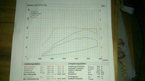

Werde nächste Woche mal nen Termin aufm Leistungsprüfstand machen. Bin selber mal gespannt obs was bringt oder nicht. Sollen ja laut Hersteller bis zu 20 % Mehrleistung da sein. Ich werde berichten.
So! An alle die es noch interessiert .
Heute 15.30 uhr auf der Rolle gewesen.
Der Chip bringt wirklich 40 ps mehr.
Fahrzeug ist ein A4 b8 8k 1,8 tfsi mit Serie 160 Ps.
Fahrzeug hat : mit Chip jetzt 201 ps. Gemessen mit 245/30R20 reifen
Ausdruck siehe Bild.
Der Prüfer war auch sehr überrascht von dem Teil.
Sagte mir das alle Werte absolut im grünen Bereich sind. auch turbo dreht nicht zu hoch.
Also Fazit ist. ich denke ich hab's richtig gemacht. Ist jetzt gute 20T km verbaut und bis jetzt läuft alles Top.
Screenshot-2015-07-06-16-22-35
-20150706-162205
Ich sehe keine mit/ohne bzw. vorher/nachher Messung. Ist die Messung nach DIN oder EWG korrigiert?

Ja, bei Knoll im Gewerbegebiet Süd war ich auch schon ein paar Mal. Anfangs auf dem Bosch FLA 206 und später auf dem MAHA LPS 2000 Prüfstand. Dort wurden schon die feinsten Falschmessungen gemacht 😉 Keine Ahnung was die dort immer machen. Die "hohen" Werte sahen zwar auf dem Papier schön aus, hatte aber mit der wirklichen Leistung der Fahrzeuge nicht viel gemein. Generell halte ich wenig von Rollenprüfständen - 3 Prüfstände, 3 unterschiedliche Ergebnisse. Einzig zur Dokumentation von Änderungen (vorher/nachher) taugen solche Prüfstandsläufe etwas. Gerade bei so einer Zwischensteck-Lösungen bietet es sich ja förmlich an, eine vorher/nachher Messung zu machen, da man dann gleich sieht, was die Änderung wirklich bringt. Die eine Messung von dir ist daher eigentlich Nichtssagend.
OK! Und wo gehst du hin? Mir ist nur der in der näheren Umgebung angezeigt worden.
Mittlerweile gehe ich auf keine Leistungsprüfstände mehr. Denn wenn man die reale Leistung messen will, bleibt eigentlich nur ein Motorenprüfstand. Aber wer baut schon deswegen seinen Motor aus?! 😉 Ich messe nur noch Performance Werte auf immer der gleichen Teststrecke. Dann kann ich auch genau sagen, was welche Änderung gebracht hat. Was ich aber gut finde, sind die Insoric Messungen. Da hat man wenigsten reale Bedingungen mit Fahrtwind usw. ... wenn man dann noch korrekte Werte für Fahrzeuggewicht und so weiter hat, dann bekommt man bei den Insoric Messung ganz brauchbare Werte raus. Sowas wäre z.B. in Eibenstock bei LMT möglich.
OK! Danke dir für die Info. Mal dort vorstellig werden.
Aber normal is doch so ein Prüfstand genormt sein. oder vom eichamt abgenommen werden. Weil ich als Kunde bezahl ja was für die Messung.
Bei Rollenprüfständen gibt es zu viele Fehlerquellen und oftmals liegt es einfach nur an unfähigem Personal. Soll jetzt aber nicht heißen, dass überall nur Deppen die Prüfstände bedienen. Bei Insoric Messungen kann man auch viel falsch machen (falsche Drücke, Gewichtsangaben, Gänge, ...). Aber das System ist genial.
