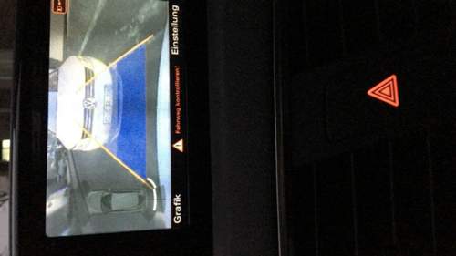

@Scotty18 schrieb am 29. Juli 2016 um 16:33:04 Uhr:
nein geht nicht
man kann nur codieren das sie default im PDC Bild startet
Meine Frau nervt auch die Rückfahrkamera bei einschalten des PDC!
Wie kann man das beim Start auf die Grafik umschalten?
dann hast du aber auch beim R-Gang keine RFK
geht über eine Anpassung im stg 10 ( PDC ) über Diagnose
@BruceWayne schrieb am 25. Dezember 2016 um 09:01:42 Uhr:
nein geht nicht
Aber du hast doch Grafik und Kamerabild zusammen auf den Monitor.
Ansonsten auf STG10 gehen und Kamera abschalten...
Oder auf Grafik (links) schalten...
@Scotty18 schrieb am 25. Dezember 2016 um 10:03:32 Uhr:
Ich dachte man kann das Ganze so umcodieren, dass standardmäßig die Grafik angezeigt wird und man bei Bedarf auf die Kamara umschalten kann? Eben genau umgekehrt wie jetzt!
kann man ja
aber dann musst du halt auch immer eine Taste drücken um die RFK zu sehen
gleiches wie jetzt wenn du die PDC Sensoren sehen willst
bei der RFK hat man aber doch auch parallel links das PDC Bild; daher finde ich da wenig Sinn drin es default auf PDC zu codieren

@Scotty18 schrieb am 25. Dezember 2016 um 14:42:03 Uhr:
kann man ja
Ich weiß aber meine Frau ist ständig irritiert und findet auch die RFK nicht so doll. Wenn ich mal fahre kann ich dann auch umschalten, ist ja der Q3 meiner Frau! 😉
Wie ist die genaue Codierung, dann lasse ich es nach den Tagen zusammen mit den Spiegeln programmieren?
