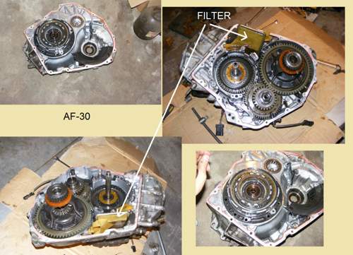

Wechselt ihr auch den Filter?
Moin
einen Filter kann man da nicht Wechseln,
der liegt im AT versteckt!
das ging zu Zeiten eines Omega/Senator mit noch,
wo eine bzw 2 Ölwannen unter dem AT waren!
unter der einen Ölwanne lag der Filter!
seit dem Aisin die AT für viele Hersteller das Getriebe baut,
geht es nicht mehr.
seit dem Frontfräsen Zeitalter auch bei GM/Opel ,
geht der Filter nicht mehr zu wechseln,Bild vom Vectra C.
mfG

Ok danke. Bei meinem Omega hatte ich den Filter gewechselt und auch die Wannen samt Magnet gereinigt

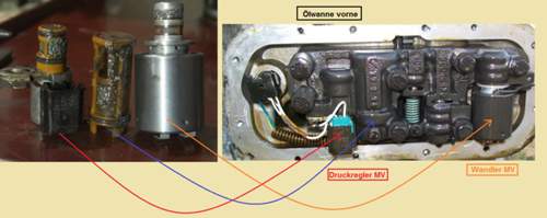

Der Filter wird auch hauptsächlich für die Hydraulik sein vielleicht auch die Kupplungen ob der Rest mit Druckkanälen gespült wird keine Ahnung aber der Rest kann auch im Öl-Nebel laufen
Der Filter liegt an der tiesten Stelle des AT Gehäuse.
Von dort aus saugt die Ölpumpe das Öl an und
das Öl geht mit der vollen Ölmenge zum Reglergehäuse
des AT wo die Schaltmagnetventile der einzelnen Fahrstufen sitzen und
von dort über die Magnetventile und
den Bypass im Regelkolben des MV
zu den " Kanälen" für die "Mopedkupplungen" und zum Wandler, damit diese Teile geschmiert werden und nicht trocken laufen!
Das was die Ölpumpe zu viel an Öl fördert geht gleich in den Rücklauf und wieder in das Gehäuse des AT.
Wird nun bei laufendem Motor eine Fahrstufe gewählt,
verschließt sich der Bypass am MV und
die volle Ölmenge/Druck geht zu den Kupplungen zu den
Ventilen(nur mit Öldruck gesteuert) und trennt kurz über den anliegenden Öldruck die Kupplungen zum Schalten.
Der Wandler bekommt immer Öl, sonst hätte man keinen Votrieb!
Ist die Fahrstufe dann einmal eingelegt wird die Eingansdrehzahl des AT mit der Ausgangsdrehzahl verglichen und das MV wieder Stromlos und es verschließen sich an den Kupplungen
die Kanäle/Ventile und das zu viele Öl geht wieder direkt ins Gehäuse des AT.
MfG
