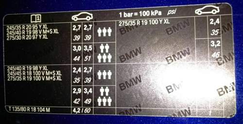

Ich habe bei den 19er Mischreifen den Luftdruck mal auf 2,3/2,4 gesenkt und jetzt fährt er auch bei höheren Geschwindigkeiten wirklich zufriedenstellend!
Welche Werte werden bei den 19er Mischreifen (vorn: 245/40R19, hinten: 275/35R19) vom Herstellen vorgegeben?
Bei Sommerreifen 2,4 rundum.
Würde nie das Risiko eingehen, darunter zu gehen.
Imag3729-1
@ChrisM550 Vielen Dank für das Foto mit den Angaben vom Hersteller. Meiner, der voraussichtlich in einer Woche geliefert wird, hat diese Reifen. Warum ist es riskant darunter zu gehen?
Zu niedriger Luftdruck ist Ursache No. 1 für Reifenplatzer, habe ich in der Fahrschule gelernt.
https://www.adac.de/.../default.aspx
Was kann passieren, wenn der Luftdruck etwas höher ist als der vorgeschriebene?
Nichts. Wirkt sich irgendwann aber negativ auf Fahrverhalten und Komfort aus. Ich stehe auf dem Standpunkt, die vorgegebenen Luftdrücke sind Mindestwerte. Lieber ein Zehntel zu viel, als ein Zehntel zu wenig.
@ChrisM550 schrieb am 28. April 2018 um 23:20:48 Uhr:
Das heißt, du fährst nicht mit 2,4 sondern mit 2,5 an allen Rädern.
