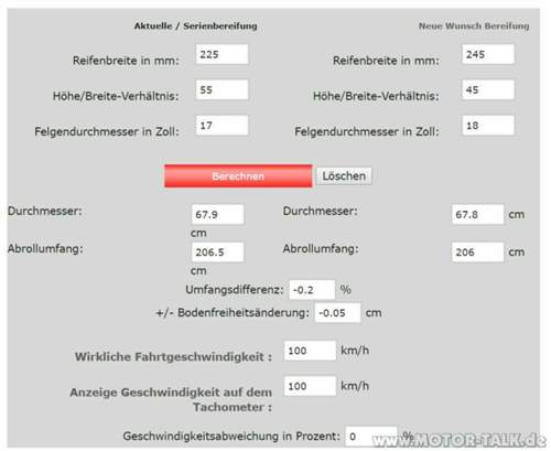

@dasGute schrieb am 4. April 2018 um 12:35:35 Uhr:
Grade vom Essen zurückgekommen und den 5er meines GF neben meinem gesehen. Denk mir so, der ist doch tiefer. Dann mal nachgemessen von Boden bis höchster Punkt Radhaus: Er 70,5cm ich 72,5cm. Also 2cm Differenz. Er hat Adaptive Drive und 18" RFT WR, ich IAL und 17" non-RFT WR. Ansonsten beides ziemlich ähnlich ausgestattete G31 530xd. Achso, er Lux.Line, ich No-Line.
Hab ich irgendwo übersehen dass Adaptive Drive das Auto tieferlegt? Weil sonst können wir uns die Unterschiede nicht wirklich erklären.
(Und nein, das ware kein geeichtes Messmittel sondern ein Maßband, aber in Etwa sollte das schon passen)
Die Reifengröße ist ausschlaggebend. Der 245/40/R18 hat einen Reifendurchmesser von 65,3 cm, der 225/55/R17 dagegen 67,9 cm. Das sind 2,6 cm weniger. D.h. bis zur Radnabe ist es die Hälfte, also 1,3 cm, die dein GF wegen der 1" größeren Felge tiefer liegt. Der Rest könnte durch höheren Luftdruck und/oder weniger abgefahrenes Reifenprofil bei dir kommen, oder einfach Messtoleranz sein.

@Kobil55 schrieb am 4. April 2018 um 13:01:57 Uhr:
Wir haben grade nochmal gemessen, Boden bis Oberkante Reifen, und Oberkante Reifen bis Scheitel Radhaus. Die Reifen waren in etwa gleich, vom Reifen bis zum Blech waren es bei mir ca. 2cm mehr. Ich sag jetzt nicht, dass die Messung perfekt war, ich muss morgen mal ne Wasserwage und den Lasermesser mit ins Büro nehmen, aber dass es nur an der unterschiedlichen Reifen und Felgendimension liegt, glaub ich auch noch nicht so richtig.
Ja, der 225/55R17 und der 225/45 R18 sind gleich hoch, da sind maximal 1-2mm Unterschied, nicht Zentimenter.
G31 hat Luftfahrwerk hinten - das ist nicht immer gleich unter Druck und kann schon mal etwas durchhängen oder hochbeinig dastehen. Habt ihr das berücksichtigt?
Naja, wir sind beide am Morgen ins Büro gefahren, er vielleicht ne Stunde vor mir. Ich hab auch schon ans Luftfahrwerk gedacht, grad bei den ältern Benzen hing das ja gern mal, dann aber auch erst, wenn das Auto ein paar Tage stand.
Wie gesagt, ich versuch morgen mal sauberer zu messen, aber vielleicht liegt da der Hase begraben. Er ist mit seinem Fahrverhalten sehr zufrieden, ich find meinen sehr Nervös (wenn auch nicht unfahrbar).
@brindamour, das sind schon Zentimeter. Siehe beispielsweise hier: Reifenrechner
Die Differenz zwischen Reifenoberkante und Radhaus ist entsprechend auch ca. 1,3 cm. Als Vergleich: Das M-Fahrwerk liegt 1 cm tiefer als die anderen Fahrwerke.
Ich hab das Rätsel gelöst: 🙂
Ich habe eben gesehen, dein Fehler ist nicht die Rechnung, sondern du nimmst die falsche Dimension zum Vergleich: Der 18-Zöller am G3x ist ein 245/45 R18, nicht 40.
Dann kommst auf 1mm Unterschied zum 17-Zöller.

Könnt ihr mal bei euren Messen? Waren grade nochmal an den Autos und haben gemessen, Oberseite Reifen bis Scheitel Radhaus: Bei ihm vorne wie hinten ca. 4cm, bei mir hinten 6cm, vorne 4cm.
Ich finde das ein wenig komisch.
@brindamour schrieb am 4. April 2018 um 14:26:05 Uhr:
Ah, hast Recht. Sorry. Muss wohl doch mal zum Optiker...

Ich hatte mich schon gewundert, das auf ein und demselben Auto der Raddurchmesser bei verschieden großen Felgen unterschiedlich sein soll. Darum geht's ja immer. Größere Felge = Reifen mit weniger Höhe, damit der Gesamtdurchmesser möglichst gleich bleibt. Hab schon an mir gezweifelt 😉
