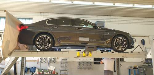

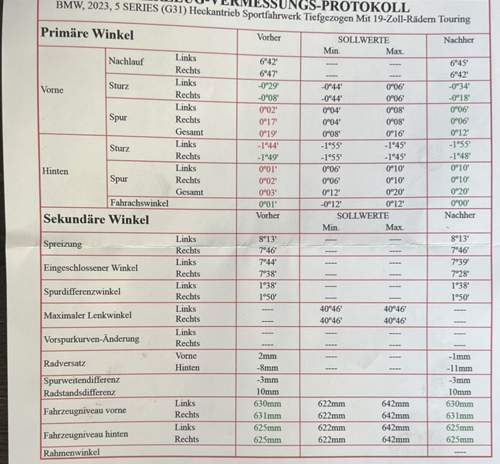

Nachdem BMW mein Auto vermessen hatte, jedoch eine Einstellung ablehnte da die Werte innerhalb der Toleranz sind, bin ich heute zu unserem Reifenpartner (keine Kette, lokales Unternehmen mit Erfahrung).
Anbei das Messprotokoll von BMW und das von heute.
Interessant sind die deutlich unterschiedlichen Werte der Hinterachsspur: BMW 11‘ Reifenpartner 3‘
Er hat das Fahrzeug beim Vermessen entsprechend als Alleinfahrer belastet und die Werte auf Mitte Toleranz eingestellt, wobei links und rechts absolut identisch sind.
Vorderachse: 6‘/6‘ = 12‘
Hinterachse: 10‘/10‘ = 20‘
Er hatte gerade bei der Hinterachse etwas andere Toleranzwerte als Vorgabe, wir haben uns aber an die Toleranzfenster von BMW gehalten, die ansonsten auch hier im Forum zu finden sind.
Der Aufwand war wohl recht hoch, er wollte aber unbedingt die Vorgabewerte ganz exakt treffen. Dafür war der Preis am Ende mehr als fair.
Jetzt bin ich mal gespannt wie es sich fährt und ob der Unterschied merklich ist.
Bin sehr gespannt und gehe davon aus, dass du ehrlich zu dir selbst und zu uns bist 🙂
Ich tippe, es hat sich nichts geändert, maximal im Bereich der subjektiven Wahrnehmung, aber ich wünsch dir ehrlich, dass ich mich täusche!
Erster Eindruck heute beim Einsteigen war, dass die Lenkung etwas mehr Rückstellkräfte hat. Nicht viel und eher angenehm.
Nachdem ich ein Stück Autobahn bei Wind gefahren bin zeigte sich bei bis zu 220 km/h eine deutlich bessere Spurstabilität, das was noch übrig bleibt ist eher eine leichte Spurrillenempfindlichkeit. Ich habe keine Reaktion auf Wind mehr gespürt.
Die Verschiebung von mehr Spur vorne zu mehr Spur hinten bzw. die Einstellung auf Toleranzmitte ergibt bei mir ein viel stabileres Fahrgefühl, fast wie anderes Auto. Warum nur fast? Die eher agile Einstellung auch im Vergleich zB zu Mercedes bleibt erhalten.
In Summe eine sehr positive Veränderung die ihr Geld wert war. Schade nur, dass BMW das nicht bereits so ausliefert oder nachbessert.
