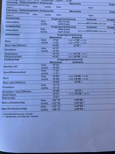

Halo zusammen
Bei meinem
530e habe ich die selben Probleme wie hier beschrieben. Habe daher die Spur vermessen lassen. Kann mir jemand einen Hinweis geben, ob hier irgendwas komisch ist?
Zudem hat man alle möglichen Steuergeräte aktualisiert u.a. Hätte es wohl eine neue Software für ein Modul gegeben, dass das Verhalten des adaptiven Fahrwerks beeinflusst.
Leider konnte ich noch nicht testen, ob das was gebracht hat.
Viele Grüße
Sebastian
Alles im grünen Bereich, keine allzu große Abweichung.

Laut Protokoll:
Vorderachse: Gesamtspur: 0°21'
Hinterachse: Gesamtspur: 0°16'
Die Gesamtspur an an der Vorderachse ist größer als an der Hinterachse.
Das ist falsch.Denn die Gesamtspur muss an der Hinterachse größer sein als an der Vorderachse.
Nur dann fährt sich das vernünftig.Das wurde in den Beiträgen davor schon mal besprochen.
Entweder haben die nichts eingestellt, oder das Protokoll ist unvollständig. Da fehlt die Ausgangsmessung. Bzw dein Bildausschnitt zeigt den Teil nicht... .
Was mir auf den ersten Blick gar nicht gefällt, ist die Tatsache, dass deine Gesamtspur vorne größer ist als hinten. Zwar innerhalb der Toleranzen, aber das kann eigentlich kein stabiles Fahrverhalten ergeben.
Bei dir:
vorne 0°21"
hinten 0°16"
Ich habe jetzt:
vorne 0°06"
hinten 0°27"
und seit dem ist es ein Vergnügen den Wagen zu fahren. Davor (0°17" vorne und 0°12" hinten) war es eine Katastrophe.
Jacky
Ja die haben nur vermessen und nichts gemacht, da innerhalb der Parameter.
Ich hatte dir auch eine PN geschickt evtl. Magst du darauf antworten?
Danke
Sebastian

Hat weder was mit BMW noch Mercedes zu tun.Die Achsgeometrie muss einfach nur in Richtung Fahrstabilität eingestellt sein/werden.Nicht nur 5er sondern auch 3er oder 1er BMW`s sind manchmal von Werk aus schon "falsch" eingestellt.Eine simple
Eingangsmessung (Achsvermessung) bringt da Licht ins Dunkeln.

Grundsätzlich richtig. Leider fehlt aus meiner Sicht vielen BMW Werkstätten das notwendige Fachwissen zur Fahrwerkseinstellung und der Fahrer wird nach der Messung mit dem Verweis der Daten im Rahmen der Toleranzwerte abgespeist.
Tja, dann stellt das selbst ein.

Heute gab es auf meinen Wunsch nach Einstellung der Spur wie oben empfohlen eine Antwort aus München: „Fahrzeuge mit einer größeren Gesamtspur vorne neigen bei höheren Geschwindigkeiten zu einem tänzelnden Fahrverhalten“ na also...
Einstellung soll kommende Woche gemacht werden.
