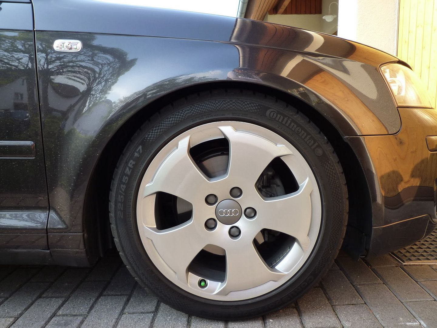

ich hab mal fotos gemacht...
ich hab momentan hinten 20mm spurplatten auf jeder seite drauf... und die 17 zoll felgen aus dem audi ambition paket drauf..
225/45/17 mit:
laut der sufu hier mit den daten von den felgen mit: 7.5Jx17 ET 56.
Ich will mir 18 Zoll Felgen kaufen mit einer Bereifung von 225/35/18. Die Felge wird 8.0Jx18 haben. Ich habe zur Auswahl ET 45 oder ET35.
ich hab mal Fotos von meinem Auto gemacht...
würdet ihr eher ET45 oder ET35 empfehlen?
hinten mir spurplatten:

Du hast 7,5x17 ET56 zzgl. 20mm Spurverbreiterung ergibt 7,5x17 mit theoretischer ET36.
Da du eine 8 Zoll breite Felge möchtest und diese insgesamt 6mm weiter heraussteht (durch 0,5 Zoll mehr Breite 1Zoll=25,4mm), wird es wohl mit einer ET35 (noch 1mm mehr=> insgesamt 7mm mehr als deine jetzige Kombination) eng werden, zudem diese vorne auf gar keinen Fall passen wird.
Es gibt auch schon User, die mit ET45 und 8J Breite bei z.B. einem S3 hinten Probleme haben.
