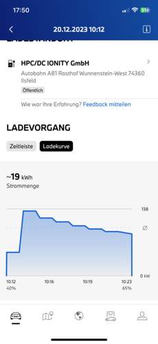

Anbei eine Ladekurve von Spontenladen, ohne Konditionieren, einfach Blinker setzen und rausfahren weil ich noch eine halbe Stunde Zeit hatte zum Kundentermin. Draußen waren es 3grd und regnerisch und ich war mit 140 auf der A81 unterwegs. Ich war sehr zufrieden.
