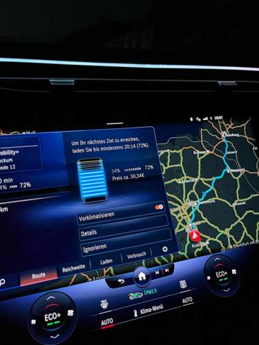

Die Batterie wird vorgeheizt, wenn über die Navi Routenführung ein Ladestop geplant wird. Sieht man auch in einem der EQS Videos von Björn Nyland ganz gut.
Bei manueller Zielführung zur Ladesäule geht das mit dem automatischen Vorheizen (noch) nicht.
Es erstaunt mich, daß Mercedes so falsche Antworten rausgibt. Da sitzen wohl ein paar Petrol-Heads in der Kommunikation.
Natürlich kann der Akku eines EQS auch geheizt werden, da er an den Kühlwasserkreislauf des Autos angeschlossen ist. Legt man eine Ladestation in der Route an, kommt ein paar Minuten vorher sogar eine Meldung auf dem großen Schirm "Der Akku wird jetzt für den Ladevorgang vorbereitet" oder so...
Die Akkutemperatur wird m.W. leider nirgendwo anzeigt.
Also die Meldung habe ich noch nicht gesehen. Aber heizt definitiv vor, sieht man am erhöhten Verbrauch. Stehe gerade be Ionity und er lädt bei 27% mit 204 kWh. Funktioniert aber nach meiner Erfahrung der ersten 3 Monate nur, wenn er der Ladestop selber plant.
Vorheizen kann man bei Ladesäulen, die vom EQS eingeplant werden, ein und ausschalten (s. Bild). Bei selbst hinzugefügten fehlt diese Option.
Wenn Du in den EQ-Routen eine Ladestation hinzufügst, wird die doch ganz normal behandelt. Du darfst nur nicht eine Ladestation als Einzelziel eingeben.
