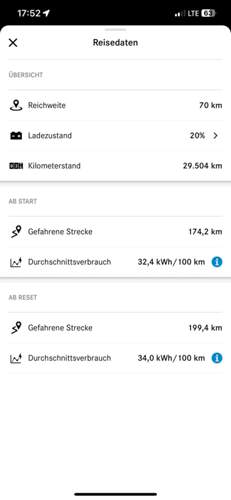

Anbei ein Ergebnis von Autobahnfahrt heute; Reisegeschwindigkeit zwischen 100-120, kurzzeitig auch 130kmH, sechs Personen, Temperaturen zwischen +2/-2* C. Bin mit Eco+ gefahren, Klima auf 19*. Nach 200km noch 65km Restreichweite. Bin zufrieden.
Reisedaten
