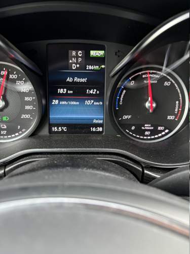

Heute habe ich unseren EQV mal ein kleines Stück galoppieren lassen, weil mich der Verbrauch interessiert hat.
Wir sind Ruhrgebiet-Rügen gefahren. Auf der A 20 bei Wismar hab ich geladen und mich dabei mit einem ID7-Fahrer verquatscht, sodass der Akku bei Weiterfahrt voller war als geplant/benötigt. Danach direkt wieder auf die leere Bahn und dann hab ich mal 50km durchgetreten. Dauertempo um 160, mx. Knapp 170kmH. Kaum verzögerung nötig weil kein Verkehr. Der Durchschnitt auf den 50km Strecke war dann bei 144kmH bei einem Verbrauch von 44kwh. BC hab ich nach dem Laden resettet. Reichweite schmolz auf den 52km von 286km auf dann 169km ab.
Aud die gesamte Distanz (meist zwischen 120-130kmH gefahren) 28kwh/100km. Hab 660km mit zwei Ladestopps (32 und 49 Min.) knapp geschafft (einmal nach 314km mit 9% und einmal 6% am Lader angekommen).
Bis zum ersten Ladestopp 315km Reichweite bei max. 130kmH, allerdings viel Verkehr und zeitweise auch nur kolonnenverkehr mit 90-110kmH.
