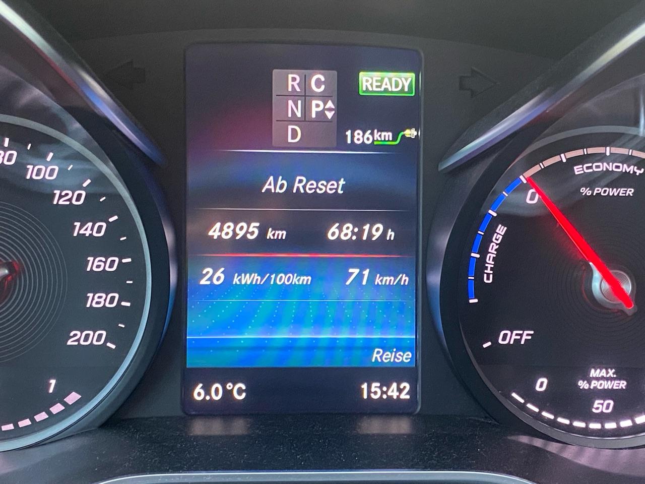

Muss sagen der V ist für mich ein sehr guter Motorradtransporter. War im November 4 Wochen aus München bis nach Granada und zurück mit der Enduro im Auto. Unten im Bild ist der Bordcomputer mit den Werten (4895km, 26kWh/100km). Durchschnittsgeschwindigkeit hat auch Heizung über Nacht mit Zündung an inkludiert. Und natürlich Alpen/Sierra Nevada etc..
@JohnnyForward schrieb am 18. Januar 2025 um 16:46:37 Uhr:
Aber eben nur 71 kmh Durchschnittsgeschwindigkeit und mit Ladeverlusten auch schon 30 kWh. Mit 110 kmh, wie es @Onkelsulley angefragt hat, sind es locker 35 kWh, wenn das denn überhaupt reicht.
Ignoriere die Durchschnittsgeschwindigkeit da dort auch Zündung an im Stehen über Nacht inkludiert ist, Zeit vergeht bei 0 Weg. Generell auf Autobahn, 95% des Trips, waren es 110-120km/h. Da Autobahn DC geladen (ref Ladeverluste). Ich denke das kommt sehr nah ans geforderte Profil.
Irgendwie kommt mir vor, dass du gerade den EQV oder anderes mit Zwang schlechtreden möchtest.
Ich gehe davon aus, dass die von Verbrauchswerte die von OnklelSulley angegebenen Werte vom Bordcomputer stammen, also dreht sich die Diskussion nicht um Ladeverluste. Aber um das mit deinen falschen Angaben zu klären: Von 30 kWh/100 km ohne Ladeverluste auf 35 kWh/100 km Abgabeenergie zu kommen ist fast nicht machbar, das würde ca. 15% Verlust bedeuten. Da müsstest du mit extrem wenig Leistung (<3 kW) AC laden, um den Wert zu erreichen. Auf Langstrecke ist DC angesagt, da sind die Ladeverluste irgendwo bei 5%.
110 km/h auf der Autobahn werden wohl in praktisch keinem Fall 110 km/h Durchschnitt werden.
Ja, hier nochmal kurz zum Verständnis: Mein Verbrauch ist der vom Bordcomputer. Und mit Durchschnitt meinte ich natürlich dass ich versuche so oft es geht die 110 zu halten.
