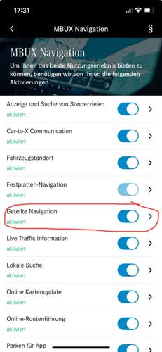

Ist die Funktion/der Dienst denn auch freigeschaltet?
Wo meinst Du?
Wenn du auf deine digitale Dienste gehst (zB in der App) unter MBUX Navigation. Dort ist ein Eintrag "Geteilte Navigation". Der ist vermutlich nicht aktiviert und lässt sich auch nicht aktivieren. Ich habe auch das aktuelle Update 2.6.1 aber kein Share Navigation und Google Satellite. ChatGPT noch nicht propbiert, aber gehe stark davon aus es wird auch nicht tun. Meine Vermutung die Einschränkung kommt vom Änderungsjahr und verbauter Hardware. Von wann ist deine EQS? Mein EQE hat 21/2 und Fertigstellung 6.5.22
Mein EQA hat 2.6.1 am Freitag erhalten, mein EQE SUV noch immer nichts. Schweiz. Merkwürdig.
Es sind alle Dienste aktiviert.
Geteilte Navigation gibts in der App bei mir nicht.
Mein Fahrzeug ist Nov 23, da müsste es gehen
so sieht’s aus
Bild #211509362
