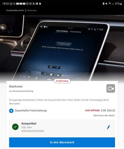

Habe mal zum testen meine Daten und die Region vom EQE von Deutschland auf Schweiz auf der Mercedes Me Webseite geändert, danach wurde mir im Store die Dashcam App zum einmaligen Kauf (dauerhafte Freischaltung) angeboten.
Was passiert wenn Ich die App kaufe und am nächsten Tag meine Daten wieder auf Deutschland ändere, bleibt die App weiterhin erhalten/sichtbar im MBUX oder wird diese z.B. ausgeblendet da sich der EQE in Deutschland aufhält?

Vielleicht bleibt es bei deinem Kauf, aber er sperrt dann wahrscheinlich beim Standort D die Funktion, da in D nicht zugelassen. Oder könnt ihr Schweizer auch bei uns in D die Dashcam benutzen?
Ich habe ein Schweizer Fahrzeug und die Dashcam funktioniert problemlos in Dtl. 🙂
Einmal freigeschaltet, ist das Ding aktiv. Meine EQE ist aus Polen und die Dashcam läuft in Ö problemlos.
Ob sie ein SW-Update überlebt, wird sich noch zeigen….
Die gekaufte 10° Hinterachslenkung habe ich für ein Autoleben gekauft. Auch die wird nicht abgeschaltet. Wird wohl im Auto fest verankert bzw. mit der FIN verbunden. Auch wenn ich den Wagen verkaufe/abgebe und der neue Käufer sich mit einem neuen Me-Konto anmeldet.
Dashcam:
Bei einem Umzug von D nach CH, wo das Fahrzeug dann zugelassen sein muss (Kreuz bei der Bestellung der DC im Me-Konto setzen), kann die Funktion gekauft werden. Wann man wieder einen Umzug zurück plant, wird nicht abgefragt.
