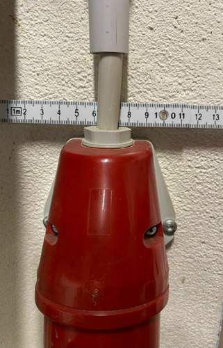

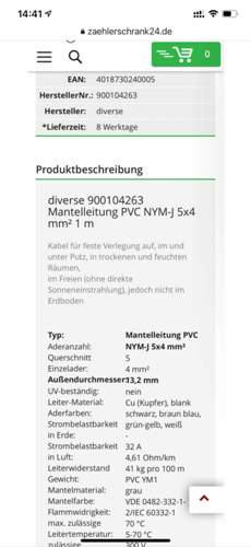

Kann man vom Durchmesser des Kabels auf den Querschnitt der einzelnen Adern schließen?
Ich denke dann hast Du 5 x 4mm2 - das hat lt. Beispiel am Foto 13,2 mm Aussendurchmesser.
Christoph
