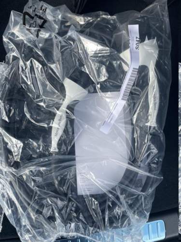

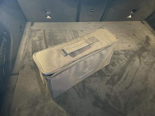

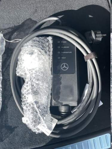

Habe meinen am Do. abgeholt und ich hatte als SA das Ladekabel für die "Haushaltssteckdose" geordert.
Dieses war auch dabei. Also korrekt mit Schuko-Stecker und nicht 1ph. CEE. Das Kabel hat einen "Ladeziegel". Dieses habe ich nur zur Sicherheit bei ungewissen Ladeverhältnissen. Für ein regelmäßiges Laden nicht zu empfehlen, da viel zu lange Ladezeit und evtl. problematisch bei nicht entsprechenden bzw. alten E-Installationen.
Verstaut waren dieses und das Standard-Ladekabel jeweils in einer Tasche (siehe Fotos).
