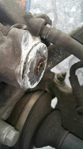

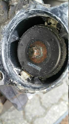

@Hoppels18t schrieb am 12. April 2017 um 15:08:25 Uhr:
Das ganze Problem liegt an der Korrosion vom Alu.
Es blüht unter dem Dichtring und der drück dann das Gehäuse kaputt.
Dann kommt Wasser rein und das Ende nimmt seinen Laut.
Also müsste man überlegen alle Paar Jahre alles unter dem Stellmotor zu reinigen.
Habe am Wochenende meine EPB-Motoren abgenommen.
siehe Fotos.
Der Audi ist vom 2009, hat aktuell Saisonkennzeichen, steht jeden Tag in der Garage über Nacht.
Der rechte Motor ist hin, ersetzt. Den linken Motor konnte ich noch retten. Sauber machen, schmieren und den Riss mit Sili abdichten.
Fehlermeldung ist weg, funktionieren wieder einwandfrei, nach dem mit VCDS alles neu angelernt wurde.
Das Problem sind unter anderem die Wintermonate, wo gut mit Streusalz die Strassen benetzt sind.
Hinten-rechts
Hinten-links
Motor-von-innen

Hallo, um EPB zu tauschen muss nix per vcds geöffnet werden. Vor dem Abbau sollen die Motoren nicht geschlossen sein. Einfach alten abbauen, neuen dran. Bremse schließen, öffnen dann ist auch der Fehler weg
Achte aber bitte darauf, dass Du die Aufnahme am Sattel schön sauber machst. Oft ist das dort heftig korrodiert.
Und dass der neue O-Ring verbaut wird.
Das ganze bisschen fetten, der Stellmotor geht dann besser auf den Sattel.
Achte auch auf korrekten Sitz des Motors bevor Du die Schrauben festziehst, sonst macht's Knack bei der Schraubenaufnahme am Stellmotor.
Neue Schrauben mit Schraubensicherung sollten eigentlich auch mitgeliefert worden sein, ansonsten nimmst Du bisschen Locktite, aber vom wieder lösbaren (gibt verschiedene).
Und gleich noch den Stecker auf Korrosion kontrollieren, bisschen Kontaktspray rein.
Danach einfach die Parkbremse 2-3x schliessen und öffnen, anschliessend sollte der Fehler in VCDS löschbar sein, wenn noch nicht von selber verschwunden.
