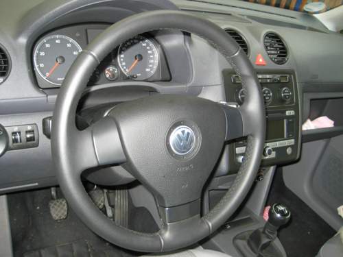

da mein neuer Caddy kein 3-Speichen Lederlenkrad,möchte ich dieses Umbauen.
Ich kann ein 3-Speichenlenkrad vom Eos bekommen,kann aber leider keinen Fred o.A. finden ob das geht.
Könnt Ihr mir da mit Euerer Erfahruhngen weiterhelfen ?
Teilenummern,Verknüpfungen und auch Tipps von Euch wären toll.
Von welchem VW passt das 3-Speichenlederlenkrad damit ich den Airbag wieder benutzen kann ?
In den VW Katalogen sehen alle Lenkräder ( Bsp.Truthan,Eos,Golf,Caddy ) gleich aus.
Gruß Howard

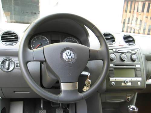

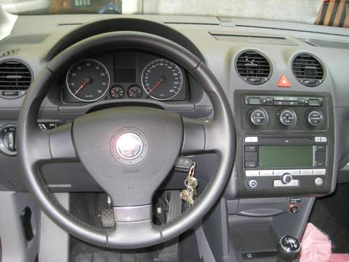

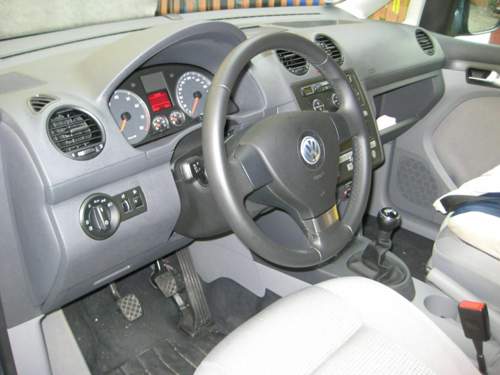

Noch mehr Bilder
Img-4059
Original geschrieben von Howard.F
Noch mehr Bilder
Img-4060
Img-4062
Img-4064
