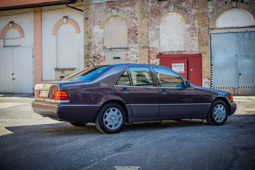

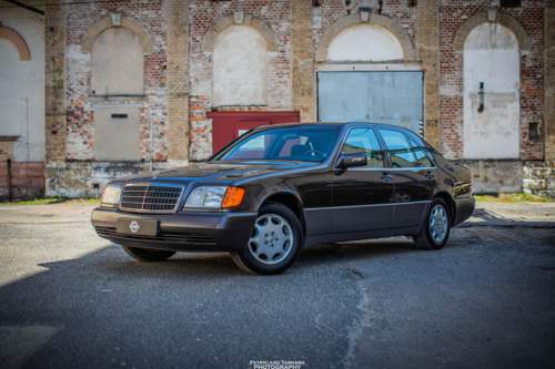

Dem stimme ich nur bedingt zu, ich bin gerade kurz davor, einen lang ersehnten Deal abzuschließen: W140 400 SE von 93 in bornit mit Velours. Den nehme ich auch gerade wegen der Farbe 🙂 Ich hoffe inständig, dass ich da noch diese oder nächste Woche Vollzug melden kann 😁
Velours find ich ja wirklich klasse, leider hat das kaum jemand im 124er geordert.
Aber bornit?
In meinen Augen absolut schrecklich, schlimmer ist nur Silber.
Geschmackssache wie sovieles.

Mein Vater hatte so ca. 1989 einen W124 230 E in Bornit, seitdem hat mich diese Lackierung nicht mehr los gelassen. Es ist tatsächlich noch heute so wie damals: man liebt diese Farbe oder man findet sie schrecklich 🙂 Ich gehöre eindeutig zur ersten Kategorie, deshalb suchte ich auch eine S-Klasse in bornit 😉 Und wie gesagt, wenn alles gut geht, dann kann ich bald eine mein eigen nennen *daumen-drück*
Wenn du dein Auto hast, dann schick uns ein Foto!
Super Farbe, war sicher sehr selten bei einem W140.

Ich hab mal ein Foto angehängt 🙂 In der Hoffnung, dass das kein Unglück bringt 😎
Herzliche Grüße - Pecco
400 SE W140 bornit 1
400 SE W140 bornit 2
