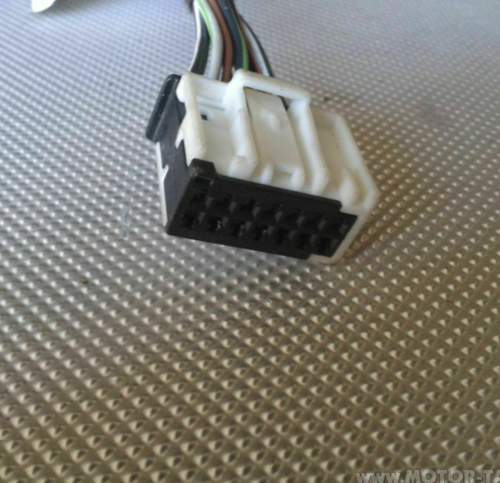

Hallo Zusammen,
ich hab mir bei eBay eine original schwenkbare AHK ersteigert.
Das Teil ist bis auf die im Kofferraum verbaute Entriegelung komplett.
Hier nun meine Fragen:
An welcher Stelle wird der Bowdenzug nach innen durchgeführt?
Kann mir jemand die Teilenummer für den Entriegelungsmechanismus sagen?
Hat jemand Fotos, wie das ganze eingebaut ausschaut?
Danke!

Kurzer Lagebericht:
Den Entriegelungshebel (Teilenr. A1643100473), die dazu benötigte Montageplatte (Teilenr. A1643100458) und die zur Montage benötigten Schrauben gibt es einzeln zu kaufen. Ansonsten war meine AHK ja komplett.
Ich habe mir die Teile und noch ein neues Steuergerät (A1649005101) mit Buchse für den original Kabelsatz gekauft und die AHK montiert.
Nun gibt es folgende Probleme:
Im Modelljahr 2009 fehlt die Verkabelung des Entriegelungshebels weil es diese AHK erst ab 2010 gab, weder ich noch mein Händler haben im EPC einen entsprechen Kabelsatz gefunden. Im Kabelsatz für AHK mit Drehwinkelsensor sind nur die Kabel enthalten die vom Drehgelenk und der 13pol. Steckdose zum SAM führen, nicht aber die Kabel, die zum Entriegelungshebel und der dort verbauten LED führen.
Im Display erschien andauernd die Fehlermeldung "Anhängerkupplung Verriegelung prüfen" (wurde aber durch meine Werkstatt "wegprogrammiert"😉, das liegt wahrscheinlich an der fehlenden Verkabelung.
Ein weiterer Fehler ist, dass nach dem Einschalten des Lichts die Nebelschlussleuchten mehrmals blinken und 1x die Fehlermeldungen "Schlussleuchte links" u. "Schlussleuchte rechts" kommen. Ich habe aber die original LED-Rückleuchten und die funktionieren.
Meine Werkstatt hat diese Blinkerei und die Fehlermeldungen bislang noch nicht weg bekommen (das Steuergerät ist wie schon gesagt neu).
Hat jemand Erfahrung mit so einer "Nachrüstung"und kann mir da weiterhelfen???
Gruß Bernd

Mich würde vor allen Dingen ein Schaltplan interessieren, damit ich sehen kann wohin die Kabel vom Entriegelungshebel gehen. Die sind in meiner Heckverkabelung leider nicht ab Werk verbaut.
Bei den Nebelschlussleuchten bin ich mir nicht sicher ob das neue Steuergerät einen Schuss hat oder ob beim anlernen was in die Hose gegangen ist.
Da ich sowieso ständig das Licht anhabe blinken die Dinger nur, wenn ich den Motor neu starte. Wenn ich Zeit habe werde ich es nochmal in einer anderen Werkstatt versuchen.
Gruß Bernd
@popeye.xxl schrieb am 3. Juni 2015 um 06:55:23 Uhr:
Bitte schön
A63 und S62/24
Die Brücke am Stecker zwischen Pin 4 und 7 muss dann wohl raus.
