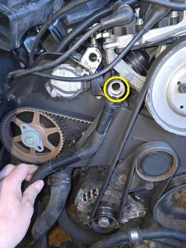

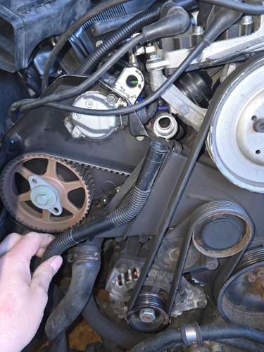

Ich wollte die Wasserpumpe tauschen und dabei ist mir ein Schlauch von der Kurbelentlüftung kaputt gegangen. Total porös. Hab den BDV Motor. Hab da ein Bild gemacht. Ich finde keine Info. Laut ChatGpT wäre das die Teilenummer 078 103 213 c aber ich finde dazu keine Info dazu. Auch nicht auf https://webautocats.com/ könnt ihr mir da weiter Helfen?

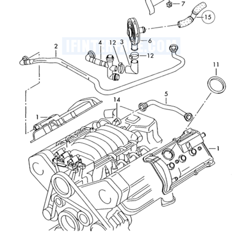

Du brauchst den Schlöauch 078103213b, nicht c.
c ist für umgerüstete Fahrzeuge (laut Teilekatalog).
Da findest Du genug im Zubehör
klick oder klick

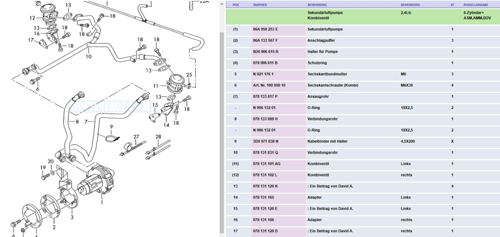

der schlauch im bild ist von der sekundärluftpumpe nach oben zu den einblasventilen, der von reconti verlinkte ist von bank 1 zum entlüferventil nach hinten, hinter bank 2 sitzend, siehe bild 1.
was er sucht ist im bild 2 die nummer 8, 078133889H, verbindungsrohr
Rohre
Sekundärluftpumpe
@butscho schrieb am 29. April 2025 um 17:45:16 Uhr:
EDIT: es ist nicht die nummer 8, sondern nummer 7, 078 133 817 P, hier als "Ansaugrohr" angegeben.
der schlauch nr. 8 ist oben am luftfilterkasten angeschlossen und geht runter zur sekundärluftpumpe, von dort aus geht der schlauch nr. 7 zu dem metallrohrstutzen der auf dem bild gelb markiert ist.
Stutzen
Sekundärluftpumpe
Genau die Nummer 7. Danke. Wo hast du das genau gefundenen? Aber danke für die Info. Das Teil ist so was porös. Man schaut es nur schief an und es geht kaputt
