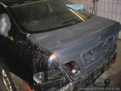

Entlich neu lackiert!
Hi, ich hab mich ja schon lange nicht mehr gemeldet.
Hab in Emsbüren ja gesagt das ich ihn dieses Jahr lackieren lassen will!
Das ist jetzt geschehen, da es in Hamm gemacht wurde (ein Kumpel hat dort ganz
gute Connections) mußte ich auf meinen 4rädrigen Schatz 4Wochen verzichten.
hier ein paar Bilder!
Gruß Christoph
P.S. da kommen nächste Woche noch ein paar mehr!

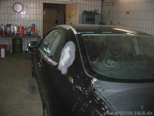

wenn du glücklich bist...dann ist es ja gut.....
mir persönlich zuviel Spachtelmasse....da hätte man einen Teil verzinnen können...
und dann einfach über alles drüber duschen....na ja jeder versteht unter fachmännisch eben etwas anderes....😁

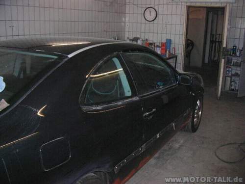

Also, die Türgriffe sind noch raus gekommen, die sind noch von der Überführung drin.
Dann ist das Auto in einer Kabine lackiert worden und nicht in der Halle.
Was meint ihr eigentlich was ich führ die Arbeit bezahlt habe?
Verzinnen und so wäre mir auch lieber gewesen, aber was nützt es wenn ein paar Stellen verzinnt sind,
wenn es direkt daneben eh weiter rosten kann, wenn verzinnen dann die ganze Karre!
Ich habe bis jetzt noch keine Stellen gefunden wo er geschludert hat.
Er hat auch neuen Unterbodenschutz bekommen.
Übrigens Verkauft wird der Wagen eh nicht allerhöchstens an den Schrotthändler in ein paar vielen Jahren.
OK. Sah halt auf den Fotos so aus, als wären die Türgriffe abgeklebt worden, statt diese aus zu bauen.
viel Spaß weiterhin mit dem Auto.
wenn der CLK in so dunklen Farben glänzt, ist er einfach ein wunderschön an zu sehendes Auto. Nur eben der Rost, der den meisten CLK anheim ist, der versaut das alles.
