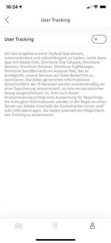

Siehe Screenshot.
@mr.paul schrieb am 3. März 2020 um 16:25:23 Uhr:
Siehe Screenshot.
Danke, und hat sich was verändert?
Ich fahre den Q3 seit knapp einem Jahr. Ich hatte nie Probleme mit der Batterie. Nach einem Update hat mich die myAudi App gefragt, ob die Nutzungsdaten aktiviert werden dürfen. Ich habe sie daraufhin aktiviert. 2 Tage später war über Nacht die Batterie leer. Ich habe die Option dann wieder deaktiviert. Das war vor 1,5 Wochen. Aktuell ist es nicht wieder passiert. Kann auch Zufall sein, wer weiß.
@mr.paul schrieb am 3. März 2020 um 17:10:40 Uhr:
Nutzt Du die App aktiv? Ich programmiere die Standheizung darüber.
Ich nutze die App kaum. Meistens nur um meine Ziele an das Navi zu schicken.
Ich denke das App wird diese User Tracking Einstellung an das Auto weiter geben und der Q3 wird dies ausführen. Dann ist es egal ob man das App danach noch nutzt oder wie oft man es öffnet.
Ich habe morgen meinen Termin, aber es ist nicht das User Tracking in der App. Sondern das Daten senden im MMI, habe gestern mit dem von Audi das Thema besprochen. Dann sind wir zum Auto und im MMI Daten senden ausgeschaltet, danach kam auch gleich eine Meldung das wenn man es ausschaltet keine sos usw. Übermittlung mehr funktioniert. Und da liegt laut Audi auch der Fehler, deswegen auch eine TPI. Anscheinend scheint der Sos Connect den Strom zu saugen.
