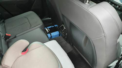

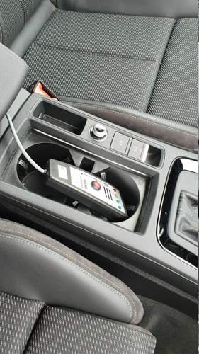

@dirkd77 Wie ist der aktuelle Stand bei Dir mit dem Datalog ?
Leider noch keine Neuigkeiten, habe den Datalog immer noch im Auto. Es gab aber auch noch keinen Zusammenbruch der Batterie wieder.
