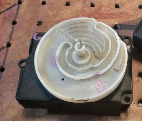

Der Motor für die Luftverteilung (links am Gebläsekasten, in etwa beim linken hinteren Eck des Radios) treibt diese scheckenhaus-artige "Wählscheibe mit Bahnen" an (s. Foto), die über 2 kleine Umlenkhebel 2 Klappen-Wellen steuern.
An der oberen Welle oberhalb der Wählscheibe hängt die Klappe für Scheibendüse und die für die Gesichts-Düsen, die untere Welle (neben der Wählscheibe) ist für die Klappe der Fußraumdüsen.
Wenn man in die Fußraumdüse mit einer Taschenlampe leuchtet, kann man sehen, ob sich beide Klappen bewegen. (die Obere im Hintergrund natürlich nur, wenn die Untere gerade offen steht).
Mir ist vor etwa einem Jahr die Welle ganz außen am Ende gebrochen, da wo der metallene Antriebs-Vierkant drin steckt. Die hat dann nicht mehr richtig mitgedreht (Vierkant drehte bei erhöhtem Widerstand durch).

Das Bild im Vorposting, das stammt vom Volvo 850. Der V/S/C70 hat einen Motor weniger als der 850 (4 statt 5, da nur mehr ein Motor links für die Luftverteilung)
Motor Luftverteilung +"Schneckenhaus"

Leider hab ich zwar keine Bilder vom zerlegten Gebläsekasten, aber ich habe ein Bild gefunden, das diese beiden Wellen zeigt, die vom Luftverteilungsmotor (am Foto ist der Motor ausgebaut) angetrieben werden. Rechts (gelber Kreis) für Frontdüsen und Scheibendüsen, links (roter Kreis) für die Fußraumdüsen.
(Die 2 runden sind die Düsen für die hinteren Fußräume, die Eckige mit dem Schaumstoff ist die Fahrer-Fußraumdüse)
Gebläsekasten

Es war in der Tat der Stellmotor, der die Belüftungsklapenklappen für die Insassenbelüftung und die Scheibenbelüftung regelt. Stellmotor Nr 16 ist also nicht allein für die Regelung auf Fußraum/Defroster zuständig, sondern der Luftstrom geht zusätzlich noch über besagten Stellmotor. Dieser steuert 2 Wellen über Umlenkhebel und eine Mitnehmerscheibe an. Die Mechanik war händisch gut bedienbar.
Den Luftstrom konnte ich auch händisch gut auf die Frontscheibe bzw. auf die Insassendüsen stellen.
Nach Ausschlussprinzip war es dann der Stellmotor an sich, der defekt war.
Danke auch nochmal an Jürgen, der mir mit seinem Delphi die Klappenjustage ermöglicht hat.
