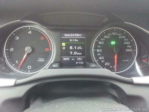

siehe :.......mein täglicher Arbeitsweg vom Büro Innenstadt nach Hause - von heute - durch Rush Hour von NES ca. 5 km mit 6 Ampeln rot und zum Abschluss ~2 km Landstraße ( zugegeben heute bißchen schneller als sonst 😁)
äh...keine Standheizung an, keine Sitzheizung an, Klima auf 20 Grad und Zuheizer auf aus !
Gegentest von heute früh....selbe Strecke mit deutlich weniger Verkehr, deutlich weniger "aggressiv " gefahren, sanftem Gasfuß und vorausschauend gefahren - trotzdem an jeder Ampel rot. 2 Minuten länger unterwegs aber eben.......
Es kommt also immer auf den jeweiligen Fahrer mit seinem Fahrstil an, der eine fährt grundsätzlich so wie ich heute früh, der andere grundsätzlich so wie ich gestern abend. Dementsprechend sind Prognosen in diesen Verbrauchsthreads grundsätzlich für die Katz, weil niemand wirklich weiß..wie fährt letztendlich der Fragende und wie ist sein Fahrprofil. Derjenige der hier schreibt....ich brauche nur..xy liter, der kennt nur sein eigenen Fahrstil und sein Fahrprofil. 😉
