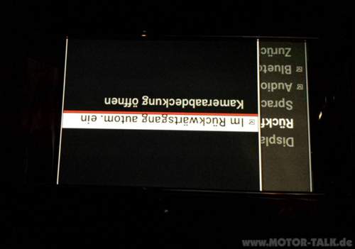

habe ein Becker Map Pilot audio 20
wie aktiviert man denn die Rückfahrkamera im Engeneering menu nachdem diese angeschlossen ist.
kann in dem menü nichts finden.

Hat Dein Audio 20 ueberhaupt einen Video-Eingang dafuer? Zumindest die aelteren hatten keinen.
Die Codierung (sofern moeglich) muss vermutlich beim 🙂 per StarDiagnose vorgenommen werden.
ja hat es ist zwar belegt mit dem media interface aber das stecke ich ab
habe es nun die RVK im vedi aktiviert, Rückwärtsgangerkennung auch. Jetzt mal sehen ob es es . Auto abschliessen 10 min warten. werden sehen....

so nun erscheint im Menü die Funktion Rückfahrkamera.
...aber jetzt fehlt das Media Interface, weil Du das dafuer rauscodieren musstest?
habe mal ein bild angehängt

Wo hast du die Rückwärtsgang Erkennung aktiviert?
Nein fehlt nicht, nur der Video Aux.
Frage weil ich die RFK nachgerüstet habe, aber sie funktioniert nicht wenn ich den Rückwärtsgang einlege.
Im Engineering Mode geht sie wenn ich unter HW setting/external video display /Front monitor auf RVC gehe und R einlege.

Hat sich erledigt, habs heraus gefunden war die falsche RVC eingestellt.
