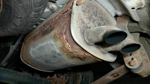

Nach 10 Jahren und ca. 70.000 Kurzstreckenkilometern ist nun der Auspuff recht Knusprig geworden, und da ich zur HU muss, weis ich nicht nicht ob ich vorher nen neuen drunterschrauben soll.
Es gibt da auchz noch diese komische Schelle am ersten Bogen, die gerissen ist, wo ich mir aber nicht sicher bin, ob das Roch da auch unterbrochen ist, oder für was die Schelle da ist. Die meisten Endtöpfe die man so kaufen kann haben da kein verbindungsstück, sondern gehen um die Kurve herum.
HSN ist 0603
TSN ist AGG00216
AC BLS X01
EZ 10/2007 ,77kW
Welcher Auspuff ist der richtige, bzw welchen könnt ihr empfehlen ?
Ansich ist der Endtopf noch nicht so schlecht, aber irgendwie blätternd das außere Blecht weg, die Halterungen usw sind aber noch ganz gut....

Im Vergleich zum den Fahrwerksteilen sieht dein ESD doch noch 1a aus.😛
Meiner ist fast gleichalt. Als er vor 3 oder 4 Jahren so aussah wie deiner, kaufte ich mir für 50 € einen bei ibäh. Als ich damit beim Dorfschmied auflief, winkte dieser ab und sagte, dass das noch nicht Not tut. Der TÜV hatte auch nix zu meckern. Beim letzten TÜV jetzt im Herbst guckte der TÜVer schon etwas mürrisch, da sich die erste Schicht bereits auflöst und häßliche angefressene Rostkanten gebildet haben, Stücke fehlten und scharfe Ecken und Kanten aufwies.
Ein wenig biegen und bröseln und nen Aufnehmer voller Rostbrösel später war aber alles gut, da der ESD noch dicht ist.
Das was du als Schelle bezeichnest, ist meine ich keine. Wenn das der originale Auspuff ist, läuft der ESD bzw. dessen Rohr kompletten einem Stück bis nach vorne durch.
Die Schelle ist halt offen, also sie hat nen riss....
Für was ist die Schelle, wenn das Rohr dort direkt durchgeht ?

Genau deine Schelle ist ein "Tilgergewicht".
Ich würde ihn drunter lassen bis der TÜV was sagt oder er abfällt.
Zur Sicherheit würde ich mal bei Ebay oder den kleinen Anzeigen nach einer originalen Abgasanlage von einem Behindertenumbau suchen.
Die sind meistens fast neu und mit Glück auch für wenig Geld zu bekommen.
Meine hat mich letztes Jahr 1€ gekostet.
Jetzt liegt sie bereit fals der jetzige den Dienst versagt.

Warum?
1. Abgasanlage ist kein sicherheitsrelevantes Teil.
2. Solange er nicht durch ist (Löcher hat) wird der TÜV ihn auch nicht bemängeln.
Sicher wird der TÜV sagen, ihr Schalldämpfer ist bald fällig. Aber die Plakette sollte es trotzdem geben.
Er bezog sich auf das abfallen😉
Janz jenau....
So einfach fällt aber auch kein ESD ab.😉
Vorher hört man ihn.
Ok ich denke ich werde es riskieren....
Soll ich die doppelten abgerosteten Bleche entfernen, oder so lassen?
