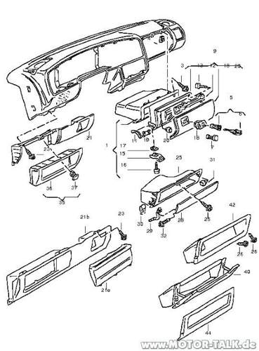

Habe im Abrett oeben eine Handschufach aber unten ist nur eine blende die man runter klappen kann 🙁 also dahinter die endstufe anbringen? Und es plus kabel durch den stopfen spritzwand weil habe keine lust das wasser rein kommt 🙁!!! Gut weichen sind ja in den türen verbaut!! Ja fotos wären gut, sind da schon festigungspumkte da könnte ich mir was schweißen 🙂 das ich keine neuen löscher bohren muss!!
Hanschuhfach raus und hinter dem Luftkanal auf den Lüftungskasten legen, das ganze mit bissl Moosgummi und fertig ist die Geschichte. Ansosten hiter der Mittelkonsole hockant Richtung Fussraum, sollte passen.
meine  befestigung  nützt dir  nix  da es ein facelift ist
aber  rechts  an der  a  säule  kannst  du  den halter  für  die  Kniepolster  der  ELra  verbauen und  dort  oder  direkt in die  Asäule    deinen Halter  verschrauben
auf der  anderen Seite  kannst du in eine bereitsvorgegeben Verschraubung   der  ablage  schale    in der Halterung von ab 15 16 17 19
und  hinten  halter  aus  Stabilenblech mit abgewinkelten fuß unterhalb vom gebläsekasten  an die  Spritzwand befestigung  von diesem
oder  ganz wild  an den gebläsekasten selber   aber  das gibt Vibrationen

Glovebox-b3-35i
