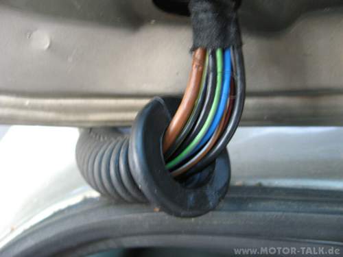

Setz mal deine Zuleitung im Scharnier der Klappe instand, oder kontrollier mal das Lager (Klappendurchführung) der Wischerwelle.
In beiden Fällen hält der Wischer willkürlich an irgendeiner Stelle.

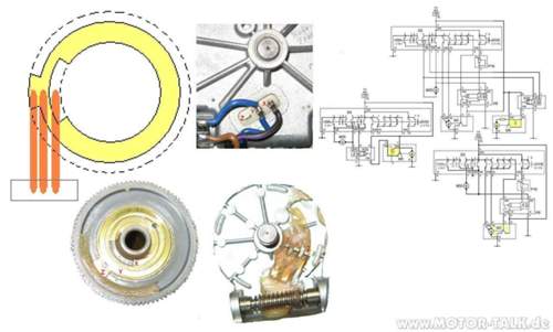

Die Endstellung wird durch eine Kontaktbahn auf einem PVC-Zahnrad im Wischer-Getriebe bestimmt.

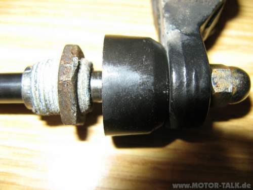

Ich kann den Wischerarm etwas von Hand nach unten schieben, als ob er etwas Luft hat. Dabei dreht sich die Welle vom Motor auch mit. Er läßt sich so auch wieder in die "normale" Stellung bringen, allerdings bleibt er nach dem Wischen immer wieder an der gleichen Stelle stehen.
Die Kabeldurchführung sollte okay sein, da ich das vor einiger Zeit bereits schon einmal alles auseinander hatte (Probleme mit der Kamera) und alle Kabel auf ggf. Bruchstellen untersucht habe. Das Video Kabel/Stromversorgung geht u.a. auch da durch, wobei das Problem mit dem Wischer schon vorher bestand. Allerdings stellte sich später heraus, das die Kamera selbst defekt war und alles war nach dem Austausch wieder i.O. .
In der Klappe (unter der Verkleidung) ist alles sauber und sieht aus wie neu.
Der Wischer fuhr anfangs nur "manchmal" nicht in die richtige Ruheposition. Da hatte mich das nicht gestört. Bei nochmaligen Antippen war's dann wieder okay. Inzwischen ist mir aufgefallen (ist ja nicht ständig in Benutzung), das der Wischer inzwischen immer wieder ein Stück nach oben fährt. Kann dieses PVC-Zahnrad irgendwie Spiel haben? Immerhin läßt der Arm sich etwas von Hand bewegen (mit der Welle). K.A. ob das schon immer so war. War mir jedenfalls noch nie zuvor aufgefallen. Kann sich dort etwas gelöst haben?
Kurt , das war mir bis jetzt auch nicht bekannt wie die Endstellung funktioniert . 🙂
Dank dir , auch wenn ich nicht der TE bin .
Den Motor oder sonstiges würd ich dann eher ausschließen , da der Wischer und die Welle , die eigentlichen Bewegungen des Wischers mitmachen .
Von daher würde ich , auch an dem Plastikrad die Lösung suchen bzw. dort meine Suche beginnen .
Die Welle bleibt dann grob gelagert, nur geht sie nach außen und verliert damit immer kurz den Kontakt zu den Schleifkontakten.
Dann werde ich bei nächster Gelegenheit mal den Motor ausbauen. Das mit der Welle passt dann ganz gut zum Problem...

Leider ist der Antrieb vernietet, so das man nicht einfach mal einen Blick reinwerfen kann.
Zum Losen einfach an den Vernietungen Bohrungen setzen und das Gehäuse nach der Reparatur oder Kontrolle dann mit Knippingschrauben wieder verschließen.
