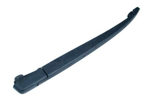

Hab mal hier mich mal durchgelesen und gemerkt das das wohl ein typisches problem ist mit dem wischerarm das der nicht richtig die scheibe wischt.
Hab vieles gelesen das man den Wischer biegen soll die Feder einölen usw.
Jetzt mal eine frage von mir.
Hab mir nämlich mal so überlegt ob es da eine andere Möglichkeit gibts , und kam auf die Idee das evtl. Ein wischerarm, sage ich mal der neueren Generation passen würde/könnte. Meine damit diese Plastik wischerarm (nenne ich mal so ) .
Hat jemand evtl. Erfahrung damit oder weiß ob es geht ?
Hab mal ein Beispiel foto eingefügt, was bzw welchen arm ich meine
Danke für eure Tips , Hilfe
Heckwarm-jpg

Heckwischer Fiat Stilo

Der passt ohne Probleme ?
Wischt es jetzt besser bei dir ?
Dank dir
Moin,
passen tut er ohne Probleme, sieht auch besser aus, aber das Wischergebnis , fand ich bescheiden.
Hab ihn an meinen aktuellen nicht montiert.
Hab letztens ein Blatt von Bosch gekauft für Omega Caravan, ist etwas kürzer als das Originale fällt aber beim wischen nicht auf und bis jetzt ist das Wischergebnis top.

Hab bei mir mehrere wischgummis probiert , auch direkt bei Opel orig. Gekauft. Nichts immer das gleiche, der von opel meinte selbsr liegt am arm an der Feder.
Denke mal durch die neuen arme liegt es besser dran an der scheibe , oder denke ich falsch?

Bei mir wischt er auch mit neuem Bosch Wischerblatt "hin" eher schlecht und lässt am Rand oben was aus. Wenn er aber wieder zurück geht nimmt er all das dann doch mit. Denke hier würde es reichen die Feder etwas zu kürzen damit er mehr Anpressdruck bekommt.
Gerade beim Caravan ohne Dachspoiler kann man richtig die Verwirbelungen am Heck sehen während der Fahrt..
Es kann am schlechten Wischerblatt liegen oder am zu geringen Andruck. Wenn das Wischerblatt nichts taugt nutzt auch der beste Wischerarm nichts. Wenn das Wischerblatt gut ist, und trotzdem nur teilweise anliegt, dann liegt es am zu geringen Anpressdruck. Bei unseren Ommis, Kadetts, Rekords und Astras hat es immer geholfen Gelenk und Feder durch Kriechöl wieder gängig zu machen. Einen neuen Wischerarm haben wir nie gebraucht, und auch die Feder nie kürzen müssen.
ja das war auch das 1. was ich gemacht habe den Arm schön in Kriechöl zu baden.🙂
Obwohl der Fiat Arm schon gut aussah am Omega.😉
Gruß Wartburg
