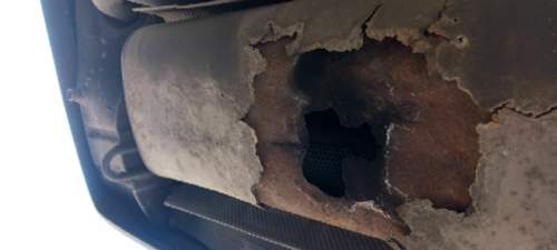

Hallo zusammen. Bei meinem Endschalldämpfer hat sich eine Halterung aufgrund von Rost verabschiedet. Der Rest der Anlage steht noch gut da.
Mein Problem: Durch diverse Forenbeiträge habe ich bereits erfahren, dass bei meinem Modell (E200T Kompressor, 163PS) Endschalldämpfer und Mittelschalldämpfer ein Bauteil sind.
Nun meine Frage: Welcher Endschalldämpfer anderer Motorenvarianten passt unter meinen S210? Dass ich die Auspuffanlage zwischen den beiden Töpfen trennen muss ist natürlich klar.

ESD von meinem T-Modell Original noch fest verbunden und mit Stern drauf!
Was willst uns mit der alten Blechbüchse zeigen?
Das es Zeit für was neues wird?!
Genau! Nein aber hier heißt es ja das die quasi nur am Halter Rosten meiner ist von innen nach außen mitdrin wegegammelt!
Aber Zeit für was neues ist es nun wohl wirklich xD
Ja das kann bei überproportional im Kurzstreckenbetrieb schon gut passieren - wenn der Wagen öfters auf der linken Spur bewegt wird wäre dieses Problem nicht vorhanden.
@Frankyboy379 schrieb am 9. März 2021 um 10:57:27 Uhr:
Die Endschalldämpfer selbst sind aus Edelstahl und halten quasi ewig.
Dann war das bei dem wohl nicht so.😁😁😁
