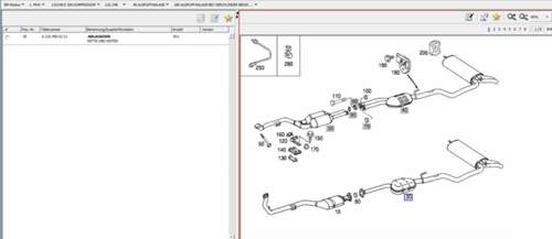

So hier nun mal die Info aus dem EPC.
Es gibt nur "mitte+hinten"
Es liegt daran, dass es keine Trennstelle gibt....
die letzte Trennung ist in der Mitte des wagens
Mt210esd
Alternativ zu den mehr als 500€ für das komplette Ungetüm bleibt also nur, das zu machen, was bei Dutzenden anderer Autotypen ohnehin Usus ist: Hinter dem Mitteltopf passend zu einer der in versch. Anschlusslängen lieferbaren Eberspächer oder Imasaf Originaltöpfe der sonstigen Motorisierungen absägen. Macht zusätz. zu den 120-150€ f. den Topf vll. noch ein paar € für'n Adapterstück - und Sinn, solange der Miteltopf noch halbwegs vertrauenerweckend aussieht😉
