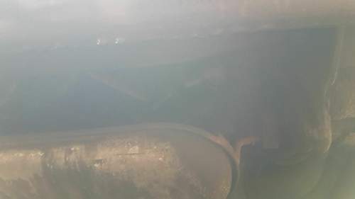

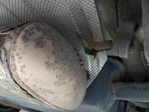

Hallo zusammen. Bei meinem Endschalldämpfer hat sich eine Halterung aufgrund von Rost verabschiedet. Der Rest der Anlage steht noch gut da.
Mein Problem: Durch diverse Forenbeiträge habe ich bereits erfahren, dass bei meinem Modell (E200T Kompressor, 163PS) Endschalldämpfer und Mittelschalldämpfer ein Bauteil sind.
Nun meine Frage: Welcher Endschalldämpfer anderer Motorenvarianten passt unter meinen S210? Dass ich die Auspuffanlage zwischen den beiden Töpfen trennen muss ist natürlich klar.

Mein Endtopf am E 200 T löst sich auch langsam auf. Soweit ich das feststellen konnte sind nur die Stirnseiten, in denen die Rohre eingelassen sind, aus Edelstahl. Über die abstehende (verrostete) Blechhaut hab ich schon mal ein Blech drüber geschweißt. Da war nix mit Edelstahl. Im Zubehör habe ich bislang noch keine Auspuffanlage (Mitteltopf oder/und Endtopf für den E 200T gefunden. Wenn jemand mir konkret einen Zubehörhandel zeigen kann, der für den E 200 T einen Endtopf anbietet, wäre ich dankbar.

Hallo zusammen. Und erstmal danke für die vielen Antworten. Also ich habe den Topf in meinen 2 Jahren Besitz nicht gewechselt. Mittel- und Endschalldämpfer sind noch ein Bauteil. Morgen gibt's nen Schweißversuch. Aber auf lange Sicht würde ich zumindest den Endschalldämpfer ersetzen, da er, wie bereits festgestellt wurde, auch in Teilen dem Rost zum Opfer fällt. Nur welchen soll ich da nehmen?

So. Auspuff konnte geschweißt werden. Außendurchmesser von dem Rohr zwischen Mitteltopf und Endtopf beträgt 55mm. Beizeiten werde ich mir da mal Ersatz suchen und nachberichten.
