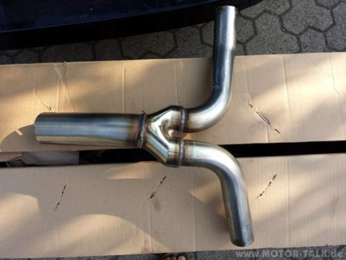

So, hallo in die Runde. Habe heute nach 2,5 Wochen meine neuen Endschalldämpfer erhalten und könnte echt scheisse brüllen. Sie haben mir dieselbe Anlage geschickt und wieder dasselbe. Er zieht nicht und hängt bescheiden am Gas. Habe hier heute nochmal das geile Y-Stück mir ansehen und fotografieren dürfen. Es geht da echt von einem großen Eingangsdurchmesser auf 2 kleine Durchmesser. Das muss doch einfach schiefgehen. 114€ für den Einbau bezahlt und ich peste mich richtig!

Da sich die Abgase auf zwei Rohre aufteilen bin ich mit nicht sicher ob die kleinen Rohre zusammen nicht mehr lichte Fläche haben als das Große. Die Frage ist eher ob nicht beim Verschweißen der Rohre was verbockt wurde und der Durchlass verengt oder das die Bögen in einem zu engen Radius laufen so das sich die Abgase steuen.
Ich würde mal reinschauen ob da irgendwelche Grate oder Ähnliches den Durchlass verengen.
sieht aber nicht so aus....zumindest nichts erkennbares. Es ist ja eine komplett neue Anlage. Mein Bedarf an Sportauspuff ist echt so langsam gedeckt.Morgen fahre ich nochmal zum Tuner nach Frankfurt , der mir das beim ersten Mal auch diagnostizierte.Soll er nochmal danach schauen. Warum die mir aber wieder nicht die Anlage mit dem größeren statt dem kleineren Rohrdurchmesser geschickt haben,ich verstehe es nicht! Dann hätte man wenigstens eine Sache ausschliessen können! Und diese ganze Schrauberei und Rennerei kostet ja auch einiges an Geld...
Wenn man die Ø vom Foto abnimmt und die Flächen grob errechnet, so hat ein kleines Rohr ca. 60-65% vom großen Rohr.
D.h., die beiden kleinen Rohre haben einen größeren Querschnitt als das eine große Rohr.
Viel entscheidender scheint zu sein, wie es in den Töpfen aussieht.
