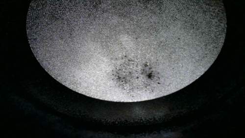

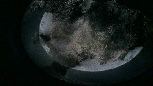

Endoskopie Brennraum 4 Zylinder - Zündkerzen sehen gut aus
habe heute service gemacht, also schaut ja nicht so schlecht aus.
zylinder 1 und 3 sind sehr schön
zylinder 2 und 4 sind anders?
hat da jemand eine erklärung, zündkerzen sehen alle gleich aus.

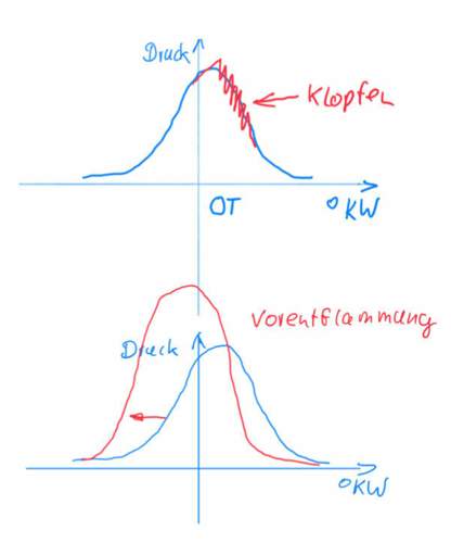

Also, es gibt Klopfen, und es gibt Vorentflammung, auch umgangssprachlich Glühzündung bezeichnet. Das sind aber zwei völlig unterschiedliche Phänomene. Weil das schwer zu beschreiben ist, hab ich da mal eine Skizze erstellt. Ich hoffe mal, damit wird das klarer...
Klopfen entsteht dann, wenn zu früh gezündet wird. Der Kraftstoff entzündet sich zwar an der Kerze, aber die Entflammung sorgt für eine Druckwelle. In der Druckwelle steigt auch die Temperatur (Gasgesetz: p * V=rho * R * T). Partiell kann sich dann der Kraftstoff auch dort entzünden, wo die eigentliche Flammenfront noch nicht angekommen ist. Es entstehen also mehr als eine Flammenfront, deren Druckwellen aufeinander zulaufen. Wenn man den Zylinderdruck mit einem Quarz hochauflösend über den Kurbelwinke aufzeichnet, sieht man im Verlauf hinter dem maximalen Druck kurz nach OT eine grobe Störung (rot in meiner Skizze, blau = normaler Verlauf). Das ist auch, was der Klopfsensor dedektieren muss und soll. Klopfen zerstört einen Motor nicht sofort. Leichtes Klopfen ist gar nicht schädlich. Klopfen wird hauptsächlich durch späteres Zünden vermieden.
Vorentflammung ist allerdings schon nach wenigen Arbeitszyklen tödlich. Dabei können durchaus Drücke von mehr als 200 bar entstehen. Ich habe schon gesehen, dass Kopfschrauben gerissen sind. Den Kopf hat es regelrecht angehoben. Bei einer einer Vorentflammung wird der Kraftstoff nicht durch die Zündkerze entflammt, sondern an einer heißen Stelle. Das kann eine zu heiße Zündkerze sein (falscher Wärmewert der Kerze!), das kann auch ein heißes Auslassventil sein, oder ins Glühen geratene Ölkohle auf Kolben oder Auslassventile sein. Aber auch in den Brennräumen unkontrolliert vagabundierendes Motoröl bzw. Öltröpfchen (defekte Kolbenringe, insbesondere Abstreifringe) oder defekte bei Kurbelgehäuseentlüftung führt zur Vorentflammung. Öl hat gegenüber Benzin einen wesentlich tiefere Temperatur zur Selbstentzündung. Merkmal ist, dass der Zylinderdruck weit vor dem Zündzeitpunkt dramatisch schnell ansteigt, ausgerechnet da, wo der Kolben auswärts fährt und eigentlich nur das Gemisch verdichten soll. Der maximale Druck ist dann meist vor OT. Vorentflammung kann man nur durch rasches Abstellen der Einspritzung bändigen.
Vorentflammung ist für Motorenentwickler, die einen Motor auf einem Prüfstand betreiben, sowas wie ein Schreckgespenst...
