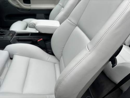

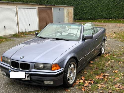

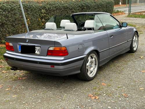

hier einmal 4 Bilder vom Fahrzeug.
Tolles Auto, danke für die Bilder, sehr stimmige Farben

technisch ist er über die Jahre gut durchrepariert worden. Die Achsen sind komplett überholt, Lenkgetriebe überholt, Kopfdichtung gemacht inkl. neuer Ventilschaftdichtungen, Ventilsitze neu eingeschliffen, Kupplung neu, orig. Klima manuell aus Schlachter nachgerüstet, PDC orig. aus Schlachter nachgerüstet, Sitze komplett neu mit Nappaleder bezogen (war vorher Stoff) hab ich komplett selbst gemacht. Sitzpolster vorn sind ebenfalls neu. Steckt also viel Arbeit und Geld drin. Läuft wie ein Uhrwerk, im September waren wir damit am Gardasee.
Schönes Auto, aber bitte noch die Reflektoren an der Heckstoßstange entfernen und den Sattler wegen der Falte in der Mittelarmlehne ansprechen. Ich denke, das neu Beledern war nicht günstig, da darf man dann auch mal reklamieren ;)
EDIT: lese gerade, du hast selbst neubezogen. Dann habe ich nichts gesagt, dafür sieht es seeeehr gut aus.

Die Reflektoren sind noch wegen der weißen Rückleuchten dran. Meiner Frau gefallen die orig. Leuchten nicht, mir aber schon. Daher hab ich sie noch dran gelassen, damit man evtl. wieder umbauen kann.
Was sagst Du zu den orig. Leuchten?
Ja, die Falte ist ein kleiner Schönheitsfehler, der auf dem Bild mehr auffällt als in der Praxis. Du musst das Leder an der Mittelarmlehne ziehen und verkleben. Ziehst es nicht genug, wirft es oben Falten. In dem Knick hab ich etwas zu viel gezogen ;-) Ich arbeite hier evtl. nochmal nach. Für das Leder hab ich komplett 918 € mit Versand gezahlt. Kommt aus Slowenien, der Typ bietet bei e..y immer fertige Bezüge an.
Auch diese Reflektoren sind mir aufgefallen. Verstehe nicht, ihre Beziehung zu den weißen Rückleuchten, wie diese noch Reflektoren in ihnen haben.
Aber noch mehr überrascht, dass für H Nummernschild können Sie nicht einmal weiße Blinker haben, während sie original sind (vielleicht nicht Fabrik, aber immer noch offizielles Zubehör, genau wie die M-Räder), aber haben völlig Aftermarket, nicht-originale Reflektoren an der Stoßstange ist OK?
Das macht überhaupt keinen Sinn.

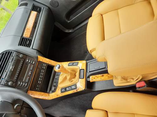

Die Armlehne von Klemen ist nicht so einfach zu montieren, weil das Leder relativ robust ist. Aber das Ergebnis ist top, neues Leder ist einfach hammer. Hab meine Bezüge auch von ihn, war mehr als zufrieden.

In der Tat, das ging mir auch so. Hab bei Klemen auch die Mittelarmlehne (auch in safran) nachbestellt - und viel Zeit mit dem Hin- und Herzupfen beim Beziehen verbracht. :-)
Aber wo ich Dein Foto so sehe (sehr schönes Interieur übrigens!): Hast Du den Schalt- und den Handbremssack auch bei ihm nachbestellt? Meine sind schwarz (wie es die Mittelarmlehne auch war), aber passend zu den Sitzen in safran sieht echt besser aus.
Dankeschön :) Hab den Innenraum etwas umgebaut, original waren meine "Säcke" auch schwarz, und Teppich in Safran (aber im schlechten Zustand), hab es damals etwas anders gemacht und oben alles safran, unten alles schwarz :)
Ne, habe alles zusammen bestellt, und im Vorfeld meine Kopfstützen hingeschickt weil ich Angst hatte, diese nicht selbst beziehen zu können.

Ja, das Leder ist von Klemen ;-)
Er braucht zwar seine Zeit, aber es hat alles super geklappt am Ende. Selbst beziehen geht. Auch mit richtigen Polsterklammern und ohne die viel im Forum beschworenen Kabelbinder. Am besten ging es für mich mit einer gekröpften Polsterzange. Das Teil kam 29 Euro. Klammer in die Zange, dann die Krampe erst durch die Drähte im Polster und dann durch die Bezüge fädeln. Wichtig, immer unterhalb des Drahtes.
Die Kopfstützen sind simpel zu machen. Hab ein gutes Video im Vorfeld gefunden. Wer Tipps braucht gern melden.
