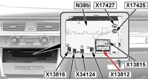

Hallo zusammen.
Ich habe ebenfalls das Problem, dass nach der CIC Nachrüstung bei tv nur noch Ton, aber kein bild kommt.
Aus der Anleitung werde ich irgendwie nicht wirklich schlau. Welche belegung gilt bei mir?
Hatte vorher ccc prof und jetzt cic. Hinten am cic habe ich einen großen stecker, der aus mehreren zusammengefasst ist (blau, weiss und noch andere) .
Ist das dann also cic mit einteiligem stecker?
Könnte mir bitte jemand sagen, welche pinne genau in welchem "einzelstecker" (blau, weiss, etc) getauscht werden müssen?
Das wäre super.
Danke
Ist das dann für mich die richtige pin belegung?
23-juli-2015-200234-mesz
Ja, ist richtig.
Du musst in den unteren Teil des Steckers (X13812) Pin 18, 27 und 28 einpinnen.
X13812
Danke. Und wo sitzen die kabel jetzt? (wo muss ich sie rausziehen?)
Sitzen sie im selben stecker im unteren teil?
1xweiß, 1xgelb, und was ist "schirm"?
Na in dem Stecker X13812 dürften noch keine Kabel drin sein, die müssten theoretisch frei sein.
Die musst du da erst einpinnen.
Oder hab ich dich jetzt falsch verstanden?
