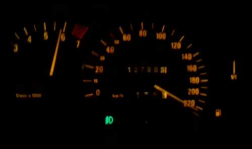

Ich habe festgestellt dass die Endgeschwindigkeit nicht paßt, heißt das der Wagen im 4 Gang maximal 140 kmh fährt und nicht mehr schneller, im 5 Gang gerade mal knapp 180 kmh und auch nicht mehr schneller. Hab neue Kerzen eingebaut......Fehler war davor trotzdem schon. .......keine Fehlermeldung, ab und zu leuchtet die Motorlampe beim Starten, geht nach mehreren Malen Starten dann aber wieder aus......was könnte das sein ?

Ist die Geschwindigkeit laut Tacho oder mit ner App GPS gemessen?
Vielleicht wurde mal ein anderes Diff verbaut oder die Rad/Reifenkombination stimmt nicht, was eine erhebliche Tachoabweichung zur Folge haben kann. Mit was ist der denn im Schein angegeben und was kommt GPS bei rum?
Der BMW von meiner Freundin ist z.B. mit 210 angegeben, die er mit ach und Krach erreicht. Dann steht der Tacho trotz Serienbereifung bei ca. 225 Km/h.

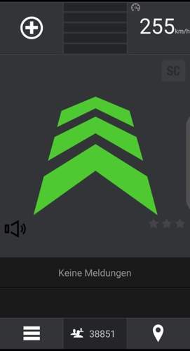

Mein Bekannter meinte laut GPS Sectek oder Saitschick bzw Apple mit 231km/h gemessen,nicht Bergrunter!
Er wollte es selber nicht glauben.
Von NRW bis Nähe Passau in Ö.
Er hat noch ein Bild wo aber nicht die Endgescgwindigkeit zu sehen ist,mit ca 224-226 km/h.

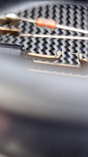

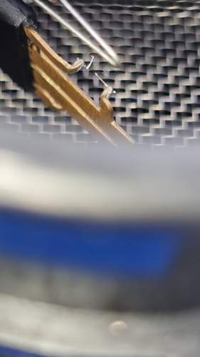

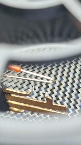

Aber ich werde mal schauen und das Teil mal ausbauen.....kws und nws sind schon mal getauscht worden.
Den LMM musste ich schon mal nachlöten, war scheinbar durch Vibrationen was von einer Lötstelle ab.
