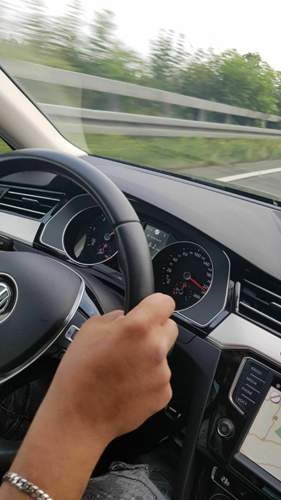

mein Auto Passat B8 2.0 TDI 190 PS SCR Smal Highline - 2016 - 95tkm - Schalter - 2WD aktuell mit Michelin 215/55 17 erreicht seine Endgeschwindigkeit nicht. Ich hab den Tacho aber mit VCDS angepasst. Er geht sehr genau.
Laut GPS läuft das Auto 222kmh, Laut Tacho 226kmh. Eingetragen ist er mit 230kmh.
Ab so 190kmh geht mal so richtig zäh. Auch auf der Autobahn laufen die 150PS Kisten nicht viel schlechter als meiner. Ich Merke da kaum unterschied.

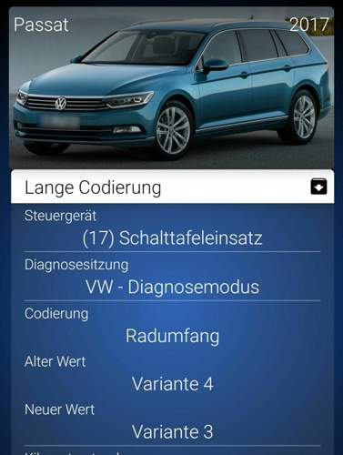

Wie hast du den Tacho mit vcds angepasst bzw. Was geändert?

Das ist schon wieder 2 Jahre her weil die 18 Zöller haben weniger Umfang und da zeigte mir der Tacho immer viel zu viel .
Das war ne Aktion im Kombiinstrument, da kann man zwischen 7 unterschiedliche Modis wählen aber mir 3 hat der Passat angenommen.
Dann hast du nix am Tacho angepasst...
Meiner läuft mit seinen 19Zöllern jedes Mal problemlos 225 nach Tacho. Dann geht er auch immer auf seine 230-232. Wenn der Tacho genauso genau ist wie im B7, dann dürfte er bei 232 leicht über den eingetragenen 225 sein.
Bisherige vMax nach Tacho in der Ebenen war 238.
Leider nicht oft Gelegenheit dazu, den Wagen derart fliegen zu lassen. Aber meiner Meinung nach geht er für 190 PS und 4Motion sehr gut. Bin jedenfalls hochzufrieden.
Doch ganz sicher, davor zeigte der Tacho immer 10kmh zu viel an,jetzt geht er ganz genau.
@dlorek schrieb am 20. August 2021 um 19:58:02 Uhr:
Hab's gefunden
Screenshot-20210820
Und mit 3 soll er genauer sein? Ich habe ab Werk 1 gehabt, während ein 150ps Superb ebenfalls die 3 hatte, der aber wenn ich mich recht erinnere, mehr Abweichung hatte, als mein Passat.
Habe ja die pgear, vielleicht teste und das nochmal und mache eine Vergleichstabelle. Aber erst, wenn ich mein wieder habe.
War auch 1 zu beginn.ich hab die Modis nur ausprobiert. Das war sie letzte Einstellung.
