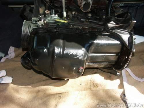

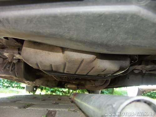

Weil die Oelwannen nicht identisch sind. Dachte der Motor paßt nicht in meinen Schemel rein und deswegen kam ich darauf meine Oelwanne unter dem neuen Motor zu schrauben. Hat man mir mal so gesagt.
Ja es gibt ne Blechwanne (einteilig) und die zweiteilige (glaub aus Alu). Und ich glaub auch irgendwann sind noch die Ausgleichswellen mit reingekommen (müsste der Y/Z22XE glaub ich auch drin haben oder?). Aber wurden glaub ich in allen Versionen auch im Omi B ab Werk verbaut. Müssten also ohne Umbauten passen.

Blechölwanne oder Alu/Blech?
Das man dir aber auch alles aus der Nase ziehen muß.🙄
Hast du die Motornummer kann dir Opel das Bj. sagen.
Auch aus welchem FZ er stammt und damit kannst du auch den letzten Werkstatt kontakt ermitteln und darüber wieder den Km-Stand zu dem Zeitpunkt.
90-100.000km Laufleistung haben fast alle Motoren die von windigen Leuten angeboten werden.😉
In meinem Omega ist eine zweiteilige Aluwanne und die des neuen ist auf jedenfall einteilig, ich gehe mal davao aus, dass die dann aus Blech ist.

Hier mal 2 Bilder um den Unterschied zu sehen.
Die Motornummer ist 14079368, also ein älterer für die 56.1 oder?
Pict0005
Pict0006
Ich habe gerade bei Opel angerufen. Genaues Bj. kann er mir nur anhand der Fahrgestellnummer geben, tippt aber auf 96er Bj. Er sagte mir auch, das ich nur die Sensoren (KWS/NWS) umbauen müßte und der Wagen sollte laufen.
