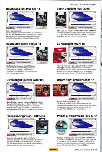

War letztens in einer Autozeitschrift, vielleicht hilft das ja dem TE.
Img-20191121
Img-20191121
Habe jetzt die Original Osram Original Line 64210L, H7 gegen die Philipps Xtreme 130% ausgetauscht. Bin gespannt wie der Unterschied heute Abend ist. Danke für das Dokument.
