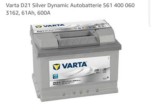

Wollte jetzt auch meine Starterbatterie vom w204 aus 2010 austauschen da diese den Geist aufgegeben hat. Es ist noch die erste original Batterie verbaut. Siehe Bild. Kann ich sie durch diese Varta (kleine Abweichungen vom Original) ersetzen?
Vielen Dank schon mal.
diese Varta ist halt im Kaltstartbereich sprich im Winter einiges schwächer. Die ori. hat 680, die Varta 600 A.
Wenn, dann würde ich eine etwas stärkere nehmen.
Exide Batterien sind besser als Varta laut Test.
Such mal im Internet nach Autobatterie und dein Wohnort. Da findet sich was.
Ob die Batterie 600 oder 680A hat, ist fast egal. Aber du musst beim 204 aufpassen und den richtigen Typ nehmen und dann würde ich beim Batterieschieber vor Ort kaufen, Sorte günstig, Marke egal. Du kannst eh davon ausgehen, dass die Ersatzbatterie keine 8 Jahre mehr hält. Also ist es egal, was da drauf steht.
EDIT: Der W204 hat sowohl verschweißte (VRLA) wie auch AGM-Batterien. Es darf nur der gleiche Typ verwendet werden, wegen der unterschiedlichen Ladespannung und -kennlinie.
Erstmal danke für die Antworten. Aber bei meinem 204 ist die originale Batterie laut Mercedes auch keine AGM
Okay, dann ist es deutlich billiger. VRLA ist eine verschweißte Batterie mit eingedickter Säure.
Also eine normale 12 Volt 60 ah wartungsfreie Starterbatterie. Verstehe ich das richtig? Und 600A oder 680A ist nicht sooo wichtig? Was sollte es mindestens sein? Es gibt ja auch welche mit nur 560A meine ich gesehen zu haben im Internet.
@wolfgangpauss schrieb am 19. Juli 2018 um 18:46:18 Uhr:
Bei mir ist normalerweise eine AGM drin, ich habe meinen jedoch vom Händler mit einer normalen nicht - AGM gekauft, da die originale offensichtlich schon nach wenigen Jahren defekt war und ersetzt wurde. Funktioniert einwandfrei seit mind. 3 Jahren, weshalb ich persönlich den Aufpreis für AGM eher nicht bezahlen würde.
Das Problem ist, dass die nicht so einfach tauschen kannst. Eine normale Batterie hat eine Ladespannung von bis zu 14,4V (2,4V/Zelle), danach beginnt die Gasung. Eine AGM hat eine etwas höhere Spannung bei der die Gasung beginnt. Wenn nun der Regler auf AGM eingestellt ist, dann lädt er die normale Batterie zu weit auf und sie gast aus. Das müsste man dann als entsalztes Wasser nachfüllen, was aber heute leider eher selten geht.
