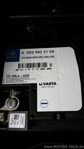

Ich muss meine Batterie wechseln. Ich fahre einen MB C220 CDI,W204, BJ 11.2013 mit Standheizung und Start-Stopp Automatik. Jetzt habe ich eigentlich kein Problem aber der Winter kommt wieder und dann wenn ich nur kurz meine Standheizung benutze ist die Batterie sofort leer.
Es ist eine A0009822108 (12V, 80 Ah, 800A) Batterie verbaut (Höhe [mm]: 175, Breite [mm]: 175, Länge [mm]: 315) mit 80 Ah.
Wegen der Start Stopp Automatik benötige ich unbedingt eine AGM Batterie.
Muss ich eine original Batterie kaufen oder gibt es Alternativen?
Online habe ich nur höhere gefunden (190 mm). Wird solche Batterie auch passen?

Geh zum Fahrzeug nimm einen Zollstock mit und mess ob da Platz genug ist. So einfach ist das
[Von Motor-Talk aus dem Thema 'AGM Batterie Alternative MB' überführt.]
Hab und benötige keine AGM Batterie, aber die neue von mir verbaute war auch höher und länger als die originale. Ob eine etwas größere passt, solltest Du nachmessen können.

EFB sind etwas schlechter als AGM also sozusagen der kleine Bruder
EFB ist für start stop ohne energie Rückgewinnung und
AGM ist für Start stop mit energie Rückgewinnung
Da die Batterie im Innenraum is, muss bzw sollte es eh eine EFB oder AGM sein (auslaufschutz dämpfe usw)
du kannst da im W204 bei der Batterie viel platz ist auch eine Größere rein machen
solange Die BAtterie reinpasst ganz du nehmen was du willst also einfach messen
Wichtig ist nur
Bodenleistenausführung: B13
Endpolart: 1
die geht zb.
